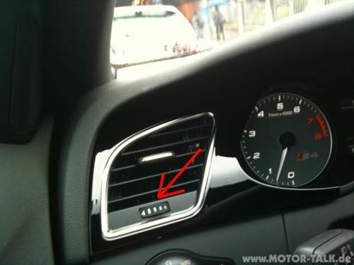

Nein es ist nicht menge arbeit.Du brauchst die beleuchteten Düsen beim😁 bestellen und einbauen.Die Düsen alle 3 kosten so ca 170€.
Zum einbau.Die sind nur gesteckt.Die alten raus neuen anschließen, am besten beim zigaretten Anzünder und schon leuchten sie.

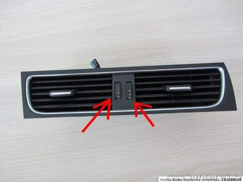

Ich hätte noch die Leuchten für die Drehregler hier liegen. Sind abzugeben. Das sind aber nur die LED's inkl. Halterungen, die man dann in die Düsen basteln und anschließen muss. Wollte ich eigtl. bei meinem machen, momentan fehlt mir aber die Motivation dazu..
Sehen so aus:

Es gibt die LEDs zum beleuchten der Rädchen inkl Stecker einzeln zu bestellen. Das war bereits einigemale Thema hier.
Original geschrieben von spuerer
Teilenr 8T0919178 für links bzw. rechts (6€), 8T0919177A (8€) für die Mitte, Gegenstecker 4B0971832, Anschluss an Pin 31 im Bordnetzstg bzw. an den grau/blauen Leitungen an Schaltern bzw. 12V Steckdose....

wo angeschlossen wird steht doch oben! Kabel müssen komplett gezogen werden.
Am einfachsten die LEDs für außen einzeln kaufen und einklicken, für die Mitte am besten Lüftungsgitter mit Bel. kaufen, da ziemlich viel Fummelarbeit um die LEDs da rein zu kriegen.
