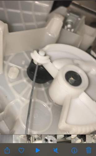

bei meinem Opel Corsa funktioniert der Lüftungsregler nicht richtig. Wie auf dem Bild zu sehen, kommt die Luft nur aus der Fußraumdüse, wenn ich den Regler ganz nach links drehe. Ich habe mir das genauer angeschaut und herausgefunden, dass der Bowdenzug in Ordnung ist – den habe ich bereits getestet.
Allerdings müsste ich das schwarze Zahnrad ausbauen, um den Regler wieder korrekt einzustellen. Momentan ist es so, dass die Zahnräder, die sich vorne unter dem Lenkrad befinden, so verschoben sind, dass ich den Regler nicht weiter nach rechts drehen kann. Ich möchte den Regler so einstellen, dass er mittig ist und sich problemlos nach links und rechts bewegen lässt.

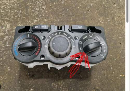

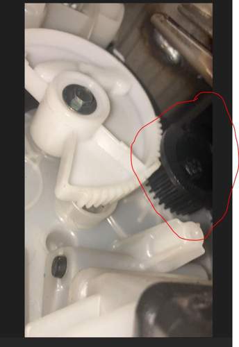

Rot markiert einmal der Reglerschalter. Das ist ein Beislpiel aus dem Netz bei mir hängt der Schalter ganz links und zeigt auf Boden und front Luft. Dann die zwei Zahnräder das schwarze sollte ab, weil man das weiße sonst auch nicht abmontieren kann.
Weiß jemand, wie ich das schwarze Zahnrad entfernen kann? Das weiße Zahnrad ist
Lüftungsreglerschalter
Zahnrad
Zahnrad

Die Zahnräder können sich eigentlich nicht verschieben und wenn sie das doch können, ist etwas kaputt und sie verstellen sich immer wieder.

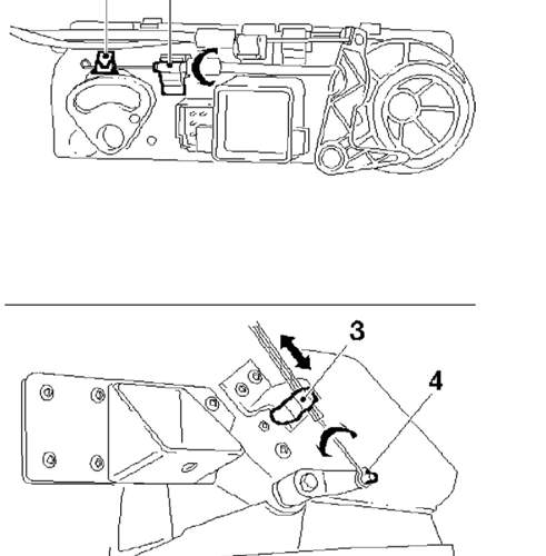

Ich vermute einen verstellten Bowdenzug.
Die Bowdenzüge haben doch am Ende meist einen festen Nippel und die Hülle ist nur geklemmt. Diese Klemmung verschiebt sich gerne mal und dann kann der Zug nicht mehr dahin wo er eigentlich sollte.
ich habe ein video gemacht mit ton.
Ich habe vorne den Schalter den man mit der Hand bewegt alles ausgebaut. Es liegt nicht daran. Das weiße Zahnrad muss neu eingesetzt werden. Sodass es mittig wird und in beide Richtung dreht.

Du hast mich leider nicht verstanden, daher nochmal:
Der Fehler liegt höchstwahrscheinlich nicht an den Zahnrädern, sondern an einem der Bowdenzüge. Letztere haben vorne einen Haken/Nippel und die Hülle ist bei den Heizungen idR nur geklemmt. Diese Klemmungen rutschen gerne mal durch und schon stimmt geht die Verstellung in die eine oder andere Richtung nicht mehr.
Das Bild/Chema ist NICHT vom Corsa, aber der Aufbau ist idR gleich.
Bowdenzug Befestigung
