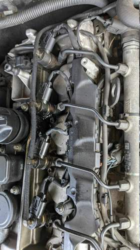

Moin,
sorry, dass ich das Thema aus den Untiefen des Forums heraus zerre.
Aber evt. passt es zu meinem momentanen Malheur.
Vor etwa einem Jahr hatte ich kurz Abgasgeruch in der Kabine.
Hörte dann wieder auf. Seit 2 Wochen hat sich das Problem manifestiert.
Gequalme vom Abgastrakt ist nicht festzustellen.
Aber ich habe folgendes gefunden. Ist das evt. das beschriebene Injektorproblem?
Wenn ja wie wechsele ich die Dichtung. Bzw. Welche Dichtung ist gemeint?
Besten Dank

Ist nicht schwer die Dichtung zu wechseln musst halt nur aufpassen das dir wenn du die ihn ab hast nichts in Brenraum gelangt. Unten am injektor ist ne kleine kupferdichtung diese muss gewechselt werden. Die Fläche unten wo sie aufliegt muss gut sauber gemacht werden wenn nötig auch nach geschnitten/fräst dann muss aber eine bisschen dickere Dichtung eingesetzt werden.
Also alles was da aktuell schwarz ist möglichst fein wegkratzen mit nem Schraubendreher. Dann am besten Zeug kaufen namens Injektor crack. Sehr wirksam. Das sprühst du täglich auf den Injektor und die schraube der haltebratze.
Wenn der Wechsel der Dichtung angeht den Wagen so richtig betriebswarm fahren.
Nochmal einsprühen und dann vorsichtig die schraube lösen. Den Stecker ebenso, genauso wie die Dieselleitung.
Dann den Injektor ziehend und drehen rausnehmen.
Es gibt viele Anleitungen und Videos dazu bei Youtube
