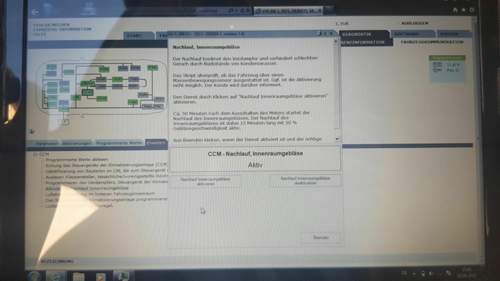

Climate Control Module (CCM) --> Advanced --> Activation of blower fan run-on

Da ich wegen des Sitzumbaus bei mir heute ohnehin mit Vida mal ran musste, hab ich die "Nachlüftfunktion" bei mir auch mal versucht zu aktivieren. Ging anstandslos, wie man sehen kann. Kannte das von meinem alten V70IIer als Standard und hab es gleich mal bei meinem IIIer aktiviert.
Schade, dass das nicht ab Werk Standard ist.

Ich frage mal den freundlichen ob der Freitag wenn ich zur Polestar Optimierung dort bin, die Nachlüftfunktion mit aktivieren kann.
Muß ich den irgendwie einen besonderen Hinweis geben wo er da im Vida nachschauen muss?
Also wenn der :) das nicht weiß... ;)
Ansonsten die Fotos hier anschauen. Da sieht man alles.
Heute war ich in der Werkstatt zur Polestar Optimierung und der freundliche hat bei meinem V70 auch die Nachlüftfunktion aktiviert.
Ich hab's bei mir auch auf dem Zettel für den nächsten Besuch beim :)
