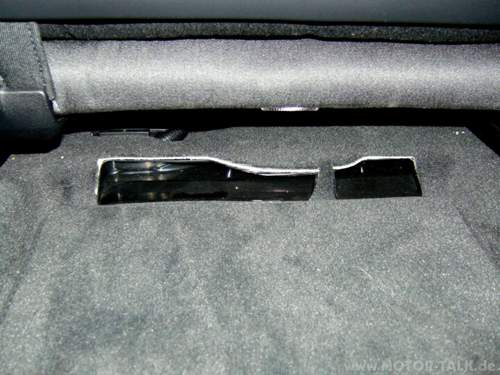

mir ist im Fußraum hinter dem Beifahrer aufgefallen, dass der Lüftungsschacht (am Ende der Fußmatte) nicht richtig angebracht ist. Dies ist mit bereits kurz nach dem Kauf (07/2012) aufgefallen und aus unerklärlichen Grund habe ich es bis heute nicht zur Sprache gebracht.
Was genau ich meine erkennt man hoffentlich auf den Bildern. (Sorry für die Qualität bzw den Blaustich, habe Probleme mit meinem CustomRom.) Die Abdeckung/der Lüftungsschacht scheint nicht Richtig am Fußboden festgemacht zu sein. Ist das nur gesteckt und ich kann es mit (etwas) kraft rein drücken? Oder wie befestige ich das Teil richtig?
Vielen Dank

Es definitiv ein Unterschied zwischen links und rechts. Hinterm Fahrer liegt die Lüftung eben auf dem Boden. Bei Beifahrer ist es links und rechts aufliegend und mittig nicht. Ich meine (in einer unbequemmen Stellung meinerseits) gesehen zu haben, dass die Lüftung ein "Plastik Nippel" hat, den man normalerweise nicht sehen sollte, sondern der in den Boden rein geschoben wird. Es scheint so, dass man es von vorne nach hinten in den Boden reinsteckt/reinschiebt. Oh man, ich glaube das ist schwer in Text erklärbar^^.
Hat jemand den Schacht/das Lüftungsteil bereits ausgebaut?

Danke für deine Fotos. Das sieht bei mir rechts echt schlimmer aus! Ich sehe die "Plastik-Nippel" unter dem Lüftungsgehäuse.
Freut mich, dass es für dich nicht erwähnenswert ist! Aber warum soll man deswegen mein Thread löschen? Mich stört es einfach, auch wenn es die normalen Mitfahrer nicht sehen, es stört mich allein, dass es existiert (und ich davon weiß).
Danke dir Miles, werde auch darauf noch warten.
Ich hätte jetzt nicht gedacht, dass es bei anderen auch etwas komisch aussieht oder in diese Richtung geht. Aber bei mir sieht es wie gesagt aus, als wäre das Teil mittig nicht "eingeklippst". Daher wäre es schön, wenn man es irgendwie ausbauen und wieder einbauen könnte.

Ich habe hier ein -zugegeben- nicht so optimales Foto, auf dem man die Befestigung der Fußraumbelüftung der Fondpassagiere erkennt (roter Pfeil). Die Lüftung wir auf dem Querträger fixiert, auf dem die hinteren Sitzverschraubungen der Frontsitze liegen, und beim Einbau des Teppichs in die dafür vorgesehenen Öffnungen geschoben.
Das Teilstück des Lüftungskanals mit der Fußraumbelüftung für die Fondpassagiere verläuft dann Richtung Fahrer-/Beifahrerfußraum, passiert noch einen weiteren Querträger, der unter der vorderen Sitzverschraubung verläuft und steckt dann in einem weiteren Kanalteilstück, welches seitlich am Mitteltunnel Richtung Armaturenbrett hochläuft.
Zur Orientierung auf dem Foto:
Das Foto zeigt die Fahrerseite. Der blaue Pfeil zeigt auf die Steckerdose, die sich unter dem Fahrersitz befindet. Dort werden die elektrischen Anschlüsse des Sitzes hergestellt (Sitzheizung, Airbag etc.)
Der grüne Pfeil zeigt den quer zur Fahrtrichtung auf die B-Säule zu laufenden Lüftungskanal, der in den Lüftungsdüsen der B-Säule endet. Dieser Kanal liegt im Fondpassagierfußraum.
Ich hoffe, ich konnte etwas zur Verwirrung beitragen. 🙂

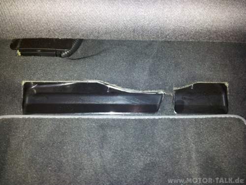

wie versprochen auch von mir ein Bild. Hat etwas gedauert weil ich meine 20er Rotor um 390,- holen musste... 😁 😁 😁
Aalso: bei mir sieht das genauso aus wie bei den anderen hier. Ich persönlich finde das, angesichts meiner sonstigen Probleme die Verarbeitung betreffend, als gerade noch vernachlässigbar. Aber wie gesagt das ist nur meine Meinung zu meinen Luftkanälen.
Ich verstehe es voll und ganz wenn jemanden sowas stört und sehe da auch einen berechtigten Hinweis an die Audi Qualitätsmanager, äh Tot-Sparer dass man auch durchaus im nicht direkt sichtbaren Bereich etwas mehr Qualität verbauen könnte...

@TE: ich kann dir ja morgen mal gucken ob ich da ne Anleitung finde... Dazu brauch ich deine email per PN.

@Stray Cat: Danke dir dafür! Leider wird für mich nicht ganz klar, wie die Abdeckung montiert ist. Das was man auf dem Bild sieht (rechts neben der roten Pfeilspitze), ist das die montierte Abdeckung?
