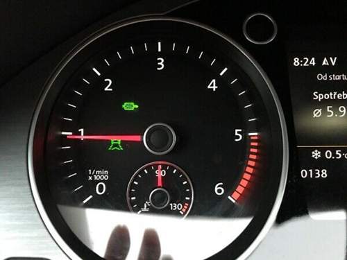

in der letzten Zeit fällt mir immer wieder nach dem abschalten des Motors auf, dass der Lüfter nachläuft, obwohl der Motor (Kühlwasser) nicht auf Betriebstemperatur ist weil ich nur ca. 4km gefahren bin bei Temperaturen um den Nullpunkt.
Ist das normal oder was läuft hier schief?
Hat das ggf. mit dem Partikelfilter zuu tun, der einen "Burnout" fährt?

Es kann sein das dein DPF am regenerieren ist, dann läuft meistens der Lüfter nach dem abstellen nach!
Der Lüfter läuft nach wenn die DPF Regeneration abgebrochen wird. So wird verhindert das sich stauwärme bildet.
Oder wenn die Regeneration unmittelbar vorher beendet wurde.

OK - das könnte hinkommen da ich in den letzten Tagen nur kurze Strecken gefahren bin.
Onki
Hab ich bei mir auch...fahre viele kurzstrecken das geht der DPF öffter in Regeneration...dabei ist es so eingestellt das der Lüfter nachläuft !
Ganz nützlich - DPF Regeneration Anzeiger.
Es ist ein Bestandteil des Updates das er öfter regeneriert als vorher, deshalb fällt es einem jetzt mehr auf....
Dpf
@lukin
Die Anzeige erscheint aber nur wenn dein Wagen eine Weile nicht regenerieren konnte und dich drauf drauf hinweist,das die Regenerationsfahrt durchgeführt werden muss.
Wäre gut, wenn es immer angezeigt wird wenn er eine Regeneration durchführt.
Gut gesagt. Wäre wirklich toll wenn die regeneration so angezeigt wird
