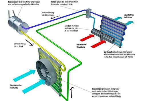

Bei vorhandener Klimaanlage sind es sogar 2 Lüfter. Der Fahrtwind reicht nicht immer für den Betrieb, wenn der Kompressor anspringt um das Kältemittel zu verdichten gehen auch die Lüfter an, jedenfalls im Stand. Kompressor aus, Lüfter aus, lässt sich gut bei offener Motorhaube beobachten.
Andre
Bild #211549131
@tchibomann schrieb am 5. Juni 2025 um 16:26:16 Uhr:
Andre
Ich habe Klimaanlage aber nur einen Lüfter mittig zwischen Kühler und Motor. Vor dem Kühler sitzt dann noch der Kondensator, aber ein zweiter Lüfter nicht...
Wo soll denn der zweite Ventilator sitzen?
Kann leider nicht mehr gucken da unser Meriva verkauft wurde, aber ich bin mir ziemlich sicher das der 2 Lüfter hatte, einen innen am Motor Kühler und einen außen vor dem Kondensator. Kann mich wie gesagt auch irren, aber bisher hatte eigentlich jedes meiner Autos mit Klimaanlage zwei Lüfter.
Andre
