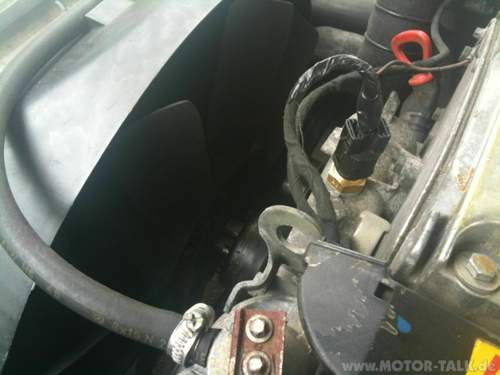

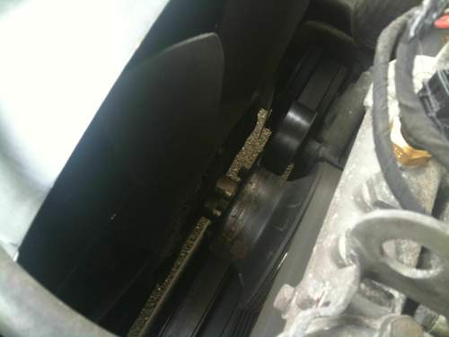

Hallo zusammen! Ich habe leider immer noch das Problem das vorne der Lüfter sobald ich den Motor starte dauerhaft läuft. Ich habe schon nach einem Tip hier im Forum den Temperaturfühler gewechselt aber leider ohne Erfolg. Der Lüfter dreht aber nur wenn der Motor läuft, also schalte ich den Motor ab dann bleibt auch der Lüfter stehen. Hat vielleicht noch jemand nen Tip?Danke !!

Wenn ich nur die Zündung an habe läuft der Lüfter nicht! Nur sobald ich den Motor starte! Was bedeutet Visco Lüfter?? Ist wahrscheinlich ne blöde Frage aber ich weiß es nicht!:-(
Ich sag nur Zeitungstest , dann weißt du Bescheid. Der Lüfter läuft immer ein bisschen mit, egal ob kalt oder warm.
Kimi meint damit das ein Visco-Lüfer (Öl und Bi-Metall arbeiten ähnl. einer Kupplung) immer mitläuft...
sollte sich aber bei niedrigen Temperaturen einfach - bei höheren schwerer stoppen lassen.
So sieht das bei mir aus! Ich habe mal zwei Bilder gemacht!

Sieht mir nach einem Viscose Lüfter aus, der dreht Permanent mit, sobald der Motorläuft. Die Beschreibung der anderen war schon korrekt. (Besser kann ich es jetzt selber nicht beschreiben) Verbaut mercedes gerne.

is ein Viscolüfter- läuft immer mit.
Ist normal..
wenn du keine Temp. Probleme hast, dann funzt er auch.
die kupplung greift mit zunehmender Temperatur,
anfangs dreht er durch die Schwungmasse mit - bis er irgendwann nahezu mit der Motordrehzahl mitläuft...
alles Zeitgleich 😉
ein starrer Lüfter wird man in einem Auto der letzten 15 Jahre nicht mehr finden
Jetzt bin ich ja erleichtert! Das wußte ich nicht das sich ein (Visco)Lüfter immer mitdreht! Also nichts kaputt! Prima! Temperatur ist im übrigen in Ordnung! Danke für die schnelle Hilfe!
