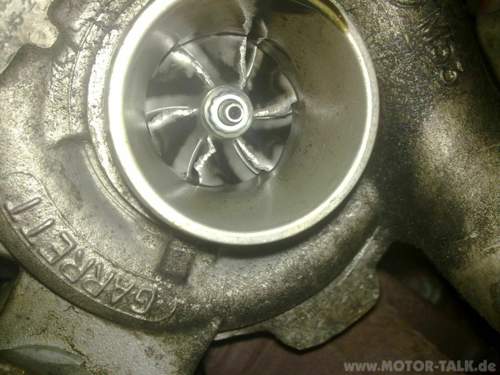

Ja mein Lader ist sehr klein, wie ich meine... Im Anhang mal ein Bild wie ich ihn habe, was wohl nicht viel bringen wird, weil kein Vergleichsbild daneben.
Aber danke für die bisherigen Antworten!

Gott  is der niedlich ;-) Sieht nach Garrett aus... 15er oder so...
Erzähl doch erstmal, was genau am Lader defekt war? Den Krümmer schließe ich grad eben aus, es is kein Integtallader...
Was is das für ein Motor? Ich hab von Renault wenig bis keinen Plan...

Defekt war spiel in der Welle plus schäden an den Schaufelrädern vom Luftfilterkasten aus gesehen. Innerhalb 2000km ging das mit dem Pfeifen richtig los, abgesehen das nach dem ersten Laderwechsel das Pfeifen sowieso immer recht laut war, obwohl alle Schaufelräder top aus sahen und der Rest dicht war. Habe den Lader heute zur Diagnose eingeschickt um zu erfahren woran es liegt. Der reparierte Lader ist der Originale.
Schäden am Schaufelrad waren jedenfalls vorhanden und könnte vielleicht von mir verursacht sein. Vielleicht ist beim Filterwechsel ein wenig dreck vom Filter hinein gefallen, den ich nicht sehen konnte?-wer weis. Spiel in der Welle war aber auch davor da plus Ölverlust. jetzt nehme ich vorsichtshalber den halben Motor auseinander um die Ölkanäle zu prüfen...
Der Vorbesitzer is nen guter Freund von mir. Ölwechsel war da immer nach Vorgaben laut Renault und viel Kurzstrecken. Vorgaben also entweder 30000km oder 2 Jahre.
Den Wagen hab ich günstig mit Motorschaden bekommen, weil Zahnriemen gerissen... Manche denken eben "Entweder 5Jahre ODER 120000Kilometer, wenn du verstehst :)
Also wenn dir was auf der Verdichterseite reingefallen wäre, dann wäre das verdichterrad verbogen oder es hätte gar ein Teil davon gefehlt... Das wäre dir durch den Motor gewandert... Und das wäre blöd!
Wenn die Schaufeln ringsum gleichmäßig beschädigt sind, denk ich eher, es liegt am Wellenspiel und die Schaufeln hatten Kontakt mit dem Verdichtergehäuse...
Wie gesagt... bei letzterem kannst du nix dafür. Das hat auch nix mit Fahrweise zutun.
Rate dir, erneuer gleich die Ölzulaufleitung bzw. mach die mindestens richtig sauber, kann sein das da schon bissel Ölkruste angebacken ist und dein neuer Lader stirbt an Ölmangel...
Ansonsten...  Intervall verkürzen und vorgeschriebenes Öl nehmen. Ich fahr auch das originale 5w30 von OPEL, das is echt gut und erfüllt seinen Zweck.
Wo ichs grad lese.. evtl hat der Lader auf der Turbinenseite was abbekommen beim Zahnriemenriss... da is auch mal fix die Welle verbogen... die Lader drehen ja so um die 150000 Touren, da macht ein mg ne Menge aus...

Das Turbinenrad hat auf der Filterseite seltsame abschürfungen. Auch da wo es garnicht schleifen kann irgendwie. Sieht aus als hätte man im Betrieb einen Schraubendreher dagegen gehalten. Richtige Einschläge an den Kanten. Auch verbogen leicht. Das Rad auf der gegenüberliegenden Seite hat keinerlei sichtbaren Beschädigungen, bis auch das Spiel. Ölzulaufleitung habe ich schon ne neue da. Außerdem will ich die Ölwanne demontieren um die Leitung von Zuführleitunganfang Kurbelgehäuße bis Ölfilter richtig checken und reinigen.
Um die Leitung am Ende von Krümelchen etc frei zu bekommen, muss ich mir noch einfallen lassen wie ich die am besten spühlen kann... Am Einfachsten wäre den Motor zu starten und ohne Montiertem Turbo mit dem original Motoröl im Motor kurz zu spülen, oder?

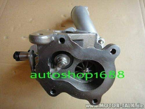

Im Anhang der Kaputte Turbo..
120120121832
Au Backe...
Wie hast´n das angestellt???
Was auch immer das verursacht hat, es is mit Sicherheit durch deinen Motor gewandert...
Eigentlich brauchst die Ölwanne nicht abbauen... Dein Anfang der Ölleitung is irgendwo Am Block und geht an nem Hauptkanal irgendwo weg... Also irgendwo zwischen Ölpumpe und Zylinderkopf... In der Ölwanne is da nix zu finden denk ich mal.
Da der Ölzulauf NACH Filter weggeht, wirst da auch keine Späne finden. Was de machen kannst, Ladeluftkühler raus... is bestimmt mit Öl und evtl auch Spänen teilweise gefüllt und DAS ist nicht gut...
Wenn der Lader am Krümmer ist und BEVOR du den Ölzulauf anschließt, füllst die Rumpfgruppe am Ölanschluss (Vorlauf) mit Öl, da is sichergestellt, dass der Lader bei den ersten Umdrehungen bis zum Zeitpunkt des anliegenden Öldrucks auch genug Öl hat und nicht trocken läuft...
