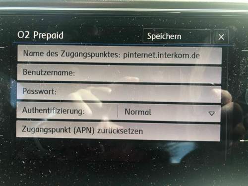

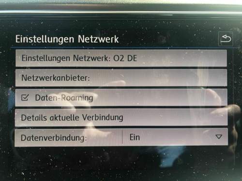

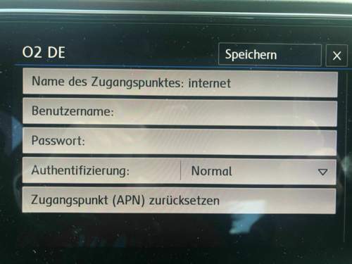

an alle Netzclub User. Ich bin jetzt auch dabei. Nur bekomme ich keine Internetverbindung. Die Weltkugel bleibt immer grau. Ich habe Bilder angehängt. Beim Erkennen des Sticks mit eingelegter Karte habe ich beides (O2 DE und O2 prepaid) versucht - ohne Erfolg. Kann mir jemand weiterhelfen?
Danke fürs Lesen. Hat sich erledigt.
