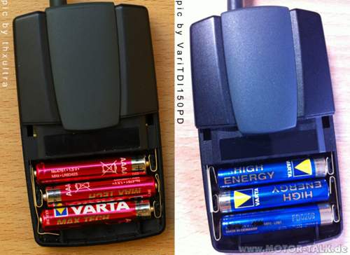

Leider gibt es bei Reichelt keine LR61 Batterien für 0,61 Euro mehr und da bin ich bei 3…2..1 auf diese Akkus gestoßen. Von der Größe her müssten diese passen, da 40mm lang.
Hat schon jemand für seine werksmäßige Standheizung für die Fernbedienung Akkus statt Varta Batterien verwendet?

Ja, der Strang ist älter... Aber trotzdem wird es zeit für einen Spartip! LR61 (AAAA) Batterien gibt es nämlich für ein paar Cent bei jedem Discounter! Allerdings in einer "Blechdose" mit 6 Stück...
In praktisch jeder 9V- Alkalki-Mamgan Block-Batterie stecken 6 LR61 Zellen, die, sobald man unten den Falz des Blechgehäuses aufschneidet lose herausfallen. Bei dcem dünnern, recht weichen Blech ist dies mit jeder Haushaltsschere leicxht möglich. Nebenbei bekommt man so auch noch gratis einen Anschlußstecker für 9V-Blocks

Wie lang sind die Batterien aus dem 9V Block denn? Denn ohne Umbauarbeiten passen eigentlich nur die kurzen Versionen der LR61 (rechtes Bild).
Es sind wirklich die "kurzen" LR61 in den 9V Blocks. Im Anhang die Batterien aus einem Aldi Block in meiner FFB. Aber aufpassen, der Pluspol ist nicht der, der auf den ersten Blick danach aussieht. Besser vorher mal ein Multimeter ran halten.
Hier zur Sicherheit ein Bild der 9V-Block LR61 aus Aldi-Batterien - Hersteller: Ningbo Baowang.

Die in meinem Bild oben sind mit Lötfahnen untereinander verbunden gewesen und haben keinerlei Beschriftung auf dem weißen Kunststoffmantel. Die flache Seite ist bei diesen + und die mit Pinockel -.

Bei Varta musst den High Energy 6V Block (Flat Pack 4918) nehmen, da sind 4 drin.
Hab da mal Varta direkt deswegen angeschrieben und die haben mir verraten, dass in dem Block die kurzen drin sind.
Zerlegen natürlich auf eigenes Risiko usw.
