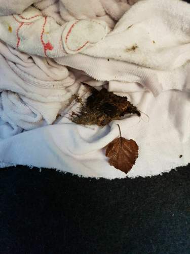

Vor kurzem war Wasser im Fußraum auf der Beifahrerseite. Bin dem dann gleich nachgegangen der Kondenswasserablauf war dicht. War eine sehr schöne Arbeit bei 32°C im Schatten, zum glück habe ich ihn frei bekommen. Die Werkstatt hat wohl nicht den Kasten gereinigt nur den Innenraumfilter raus neuen rein fertig. 😠
