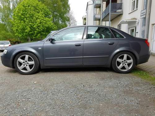

habe mir vor 2 Monaten einen A4 B6 1.9 TDI (2002) mit 140 Tausend Kilometer von Privat aus erster Hand mit einer für damaliger Zeit recht guter Ausstattung geholt.
Ich nutze das Auto als Reise/Dienstwagen, doch leider reagiert die Federung bzw. das Fahrwerk wirklich sehr unsensibel (was mir bei der Probefahrt nicht aufgefallen ist), denn jede noch so kleine Unebenheit kommt quasi ungefiltert durch.
Bei den kurzen Bodenwellen, Querfugen etc. habe ich das Gefühl dass das Federungs - Ansprechverhalten quasi nicht vorhanden ist.
Als ich den selben (jedoch aus dem Jahr 2001) vor 3 Jahren für ein halbes Jahr gefahren bin, hatte ich das Fahrwerk noch ganz anders in Erinnerung.
Das war dann auch der Grund warum ich mir den Wagen wieder geholt habe.
Ich war und bin von dem Motor, dem hochwertigen Innenraum und auch dem Design fasziniert.
War in die Werkstatt damit und mit dem Fahrwerk scheint alles in Ordnung zu sein, es klappert bzw. poltern ja auch nichts.
Jedenfalls ist dieses Fahrwerk gegenüber dem Rest des Autos unwürdig und damit hat man "Perlen vor die Säue"
Kennt jemand dieses Problem und gibt es Feder/Stoßdämpfer Einheiten (eventuell aus dem Zubehör) die ein sensibleres Ansprechverhalten beherrschen um somit ein sanfteres Fahren zu ermöglichen?
Vielleicht kommt jemand aus dem Frankfurter Raum und würde mich mal bei sich mitfahren lassen bzw. mit meinem Wagen eine Runde drehen wollen um dieses Fahrwerks-Mysterium zu lüften!
Ah ja, fahre mit guten Winterreifen aus 2013 (195/65/15) bei mittlerweile über 20 Grad Außentemperatur
Habe die LM Sommerräder mit auch (195/65/15) vor ein paar Tagen drauf montiert und nach 3 Kilometer Stadt gleich wieder abmontiert, denn das hat die ganze Fahrwerks-Misere dann auf die Spitze gebracht
Fahre mittlerweile viele Autos Probe weil mich das Auto einfach nur fertig macht.
Bin unter anderem den 5er BMW F10 mir Adaptivem Fahrwerk und den Ford Mondeo MK5 gefahren.
Wirklich tolle Fahrwerke welche die beiden Fahrzeuge bieten, aber obwohl diese den moderneren Innenraum haben, fühle ich mich in den klassisch unaufgeregten A4 B6 am aller wohlsten, daher wäre es schön wenn ich ihn nicht verkaufen müsste.
Freue mich auf eure Beiträge
