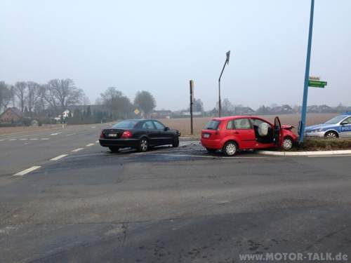

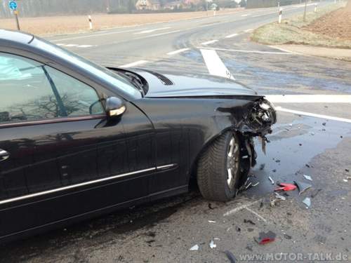

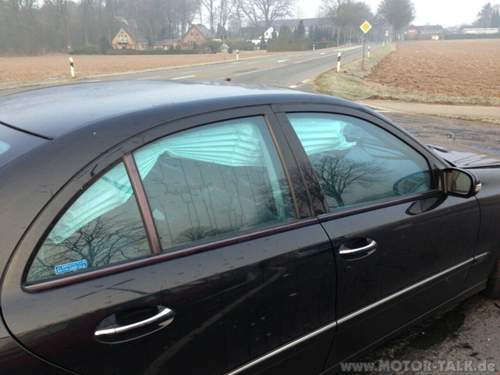

Leider aus eigene Erfahrung:
Unfall rechts vorne ohne Beifahrer, alles weiter ok ( Tag vorher kein fehlercodes )
Kopf Airbag oben der Fensters rechts sind raus gekommen.
Macht ja auch Sinn, da hinten ja jemand gesessen haben könnte. Die Sitzbelegungserkennung gibt es nur vorne rechts.
m.W. hängt der Windowbag nicht an der Belegungserkennung. Diese steuert nur den Front- und Seitenairbag VR.
@dejadro: Was ist mit dem Fahrzeug passiert? Auf dem Bild kann man den Grund nicht erkennen.

@ 212059
;( sehe weitere foto's. Weiter kein Angaben, Sache läuft leider noch.

Hallo ins Forum,
au backe, dann wird's wohl den linken Längsträger getroffen haben und dazu eine zu starke Drehung, so dass der Seitenschutz aktiv wurde.
Hoffentlich sind alle unverletzt aus der Sache rausgekommen und die Abwicklung läuft möglichst störungsfrei durch.
