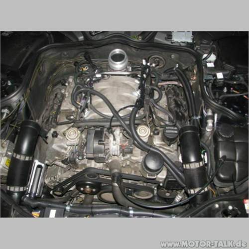

Es war der Vialle Umrüster in Schenefeld (S-H). Sehr durchwachsene Leistung, leider. Der Tank wurde zu hoch eingebaut entgegen der Absprache, die Ansaugbrücke verpfuscht und die Anzeige auch nicht in den Aschenbecher sondern einfach ins Wurzelholz gebohrt, wo sie auch im W210 sich befindet alles entgegen der Absprache. Kabelverlegung war auch eine glatte 6. Eine Leitung für Zylinder 3 war angeschmort an der AGR, Kabel querbeet über die Ansaugbrücke verlegt. Habe nun alles besser verlegt, so dass es keine Scheuerstellen mehr gibt. Ansonsten vom Fahren her sehr gut.
So sah es ursprünglich danach mal aus. grauenhaft. Mittlerweile wie gesagt ist alles sortiert.
