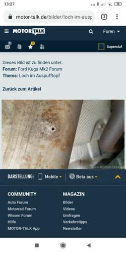

Wir haben letzte woche den 1.6er ecoboost von meinem vater verkauft und der käufer hat uns wegen nem mini loch am Endschalldämpfer geld abgezogen.
Das loch ist an der Unterseite und sehr klein, ca 3mm.
Kann es sein das dies eigentlich das kondensat loch ist und nix mit durchrostung und der uns übern Tisch gezogen hat?
Es ist wie gesagt unten in der hülle und nicht an den seiten.
Wäre dankbar wenn mich jemand aufklärt da wir uns ggf paar euro zurück holen.

So wie du es beschreibst, kann es nur die Bohrung für das Kondenswasser sein.
Siehe angefügtes Bild.
Bohrung im Endschalldämpfer
Ich denke auch, daß es die Bohrung für das Kondenswasser ist. Gibt ja 2 davon. Habe einen 2013 Kuga ll mit knapp 50 000 km. Nirgendwo Rost, auch nicht am Endschalldämpfer.

Ja ist sie, und ich Wette der Käufer wusste das....
Danke für eure Antworten!!
Ich war grad bei sixt und hab mich spontan unter nen kuga geworfen, und ja...
Genau wie hier am Foto und auch bei dem kuga bei sixt, das selbe loch.
