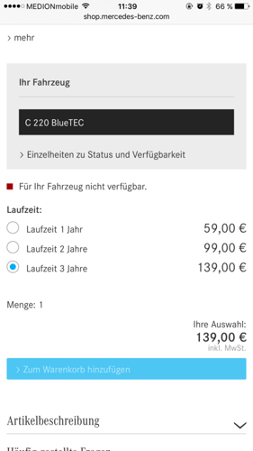

Also die Seite mit der Verlängerung habe ich gefunden, s. Bild. Jedoch steht bei mir, dass es für mein Fahrzeug nicht zur Verfügung steht, verstehe ich nicht.
Ich werde morgen die Niederlassung anrufen und fragen.
