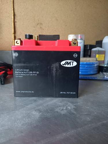

Mein Sohn hat eine LiPO in seiner RP10 gehabt, hat relativ früh ne Grätsche gemacht, warum auch immer. Tatsache ist, wenn man mehrere Startvorgänge braucht, geht ihr schnell die Puste aus. Ich habe in meiner R 1100 S, ne Hawker Reinbleibatterie drin, seit 15 Jahren und die geht immer. mfg.

Kann ich dir so nicht sagen, hat er hier bein örtlichen Yamaha Händler gekauft, für knapp 160€. Die Batterie hab ich noch, müsste aber 6km fahren um in meiner Hobbywerkstatt zu schauen. Mal sehen, vielleicht fahr ich morgen mal hin und werde mich noch dazu äussern. mfg.

Das war die Batterie für die XJR!
Danke für die Info. ich fahre immer noch mit Blei. Lithium-Batterien beinhalten für mich immer noch ein Risiko, gerade auch weil es oft gar nicht so einfach ist genaue Daten -zum einen über die Batterie- aber auch über LiMa und Laderegler zu finden.
Bei einer Batterie ist nicht nur interessant was sie Kapazität und Kalstrom kann, sondern auch die Höhe der maximalen Ladespannung und des maximalen Ladestromes. Gerade grosse Bikes habe auch gerne mal ne kräftige LiMa und kann eine Batterie beim Laden schon mal überfordern. Die Blei-Dinger sind da einfach toleranter, auch was die Ladeschlussspannung anbelangt. Bei LiFePo4 ist das halt je nach Hersteller 14.0 bis 14,4 Volt. Und das sollte der Laderegler halt auch einhalten. Aber wegen der Toleranz der Bleibatterien ist das relativ egal - nur für Lithium-Technik nicht. Ich könnte mir halt schon vorstellen, dass das der Grund für schnelleres Verabschieden von Lithium-Batterien ist.

Die Ladeschlussspz ist das einzige. Den Rest sollte die lifepo4 alles abkönnen. Und zwar besser als das was vorher drin war.
