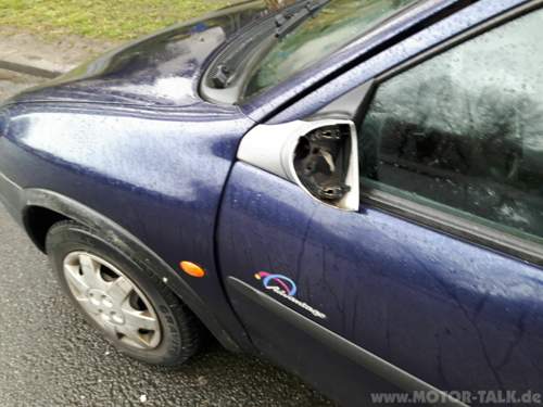

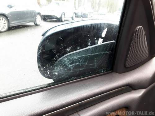

Unfassbares Ereignis teile ich mit Euch. In einer gar nicht so engen Nebenstrasse hat mir heute mittag ein Corsa den linken Aussenspiegel abrasiert. Ich habe es kommen sehen, war ganz rechts, runtergebremst. Doch der Oppa fährt mittig mir ungebremst den Spigel ab. Der Träumer gibt auch gleich zu das er Angst vor den geparkten Wagen auf seiner Seite hatte.
Polizei rufen wg. Aussenspiegel? Die haben wirklich was Besseres zu tun. Fotos gemacht, seine HDI-Versicherung angerufen: Kein Problem, geht ohne Polizei, HDI-Vertragswerkstatt 2 km kümmert sich um alles, direkt hingefahren, diese Woche wird das nix mehr.
Fahrzeug ohne linken Aussenspiegel ist nicht verkehrssicher!

beim Preis für das Glas des selbsttönenden linken Aussenspiegels bist du nahe am wirtschaftlichen Totalschaden, wenn jetzt noch ne Lackierung der Tür dazu kommt wird es eng..

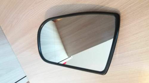

Na dann prüfe mal ob es wirklich der selbstabblendende ist, oder ob sie dir ne 10€ China Kopie eingebaut haben.
Das Original-Electrochrome-Spiegelglas ist an seiner Bronzetönung leicht zu erkennen, ist etwas dicker und kostet knapp 400€.

@bfr123: Danke für den Hinweis.
Ich habe diese selbst-abblendende Funktion noch nie wahrgenommen.
Wie kann man das prüfen?
Im Innenspiegel sitzt ne Fotozelle. Wenn du da eine Lampe draufhältst, dann werden die Spiegel dunkler.. Prüfe einfach nur wenn du das Auto wiederbekommst wie das Spiegelglas aussieht. Es ist deutlich anders als das auf der Beifahrerseite, wie oben beschrieben. Wenn du den Test mit der Lampe machst siehst du einen deutlichen Unterschied zwischen dem rechten Aussenspiegel und dem linken was die Helligkeit angeht. Der Rechte Spiegel verändert seine Tönung und Farbe nicht..
Wenn die dir den Falschen Spiegel eingebaut haben, und ich gehe davon aus dass das so ist, (oder war es ne Mercedeswerkstatt?) ist auch ein Anschluss auf der Spiegelglasrückseite zu wenig (nur die Heizfunktion ist angeschlossen ) Dann sollte im Spiegelgehäuse ein Stecker frei sein.
Da hast nen "Avantgarde" wenn ich das richtig gesehen habe. Dann war der Electrochromespiegel serienmäßig verbaut.
Bestehe also darauf, dass du den richtigen Spiegel bekommst!!
Hoffentlich ist aus dem Spiegelglas beim Unfall die Säure, die den Strom im Spiegelglas leitet, aus dem Spiegel nicht auf deine Tür gelaufen.. Die frisst sich nämlich recht schnell durch den Lack und löst ihn auf. Schau also genau hin was die gemacht haben und ob Spuren von Säure auf deiner Tür sind.
Das Ding funktioniert derart super dass du den noch nicht mal bemerkt hast. Aber wenn er nicht verbaut ist merkst du ganz schnell dass er fehlt!
Viel Glück!
Notfalls lass das Auto da und bestehe auf Nachbesserung und wenn die sich querstellen, dann nimm dir nen Gutachter oder Anwalt (dein gutes Recht!).
Nur weil es ein "altes" Auto ist heisst das nicht, sie dürfen Billigteile oder was Falsches verbauen und dich bescheissen. Du hast an der Sache schliesslich keine Schuld!!
Wow. War mir so nicht bewusst, dass die Spiegel so teuer sind.
Ist der rechte beim Avantgarde nicht automatisch abblendend?
Nein, automatisch abblendend ist nur Innenspiegel und links-außen.
Wenn du testest, musst du das entweder im dunkeln machen oder den Sensor der vorne auf dem Spiegel sitzt (also in richtung Frontscheibe) zuhalten.
Am einfachsten geht der Test wenn du den Sensor richtung Frontscheibe zuhältst und dann die Fondlampe einschaltest (nicht die Deckenleuchte vorne, dann wird die Abblendfunktion ausgeschaltet). Der Innenspiegel muss sofort deutlich abdunkeln, ebenso der linke außenspiegel.
