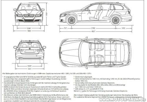

Normale 3er Limo ist mit Spiegeln auch schon breiter als 2m. Außerdem dürften die wenigsten wissen wie breit ihr Fahrzeug inkl. Spiegeln ist 🙂
Der 3er ist inkl. Spiegel 198,x cm breit.

Da muss ich dir leider widersprechen, denn ein 3er hat mit Spiegel 198 cm. 😉

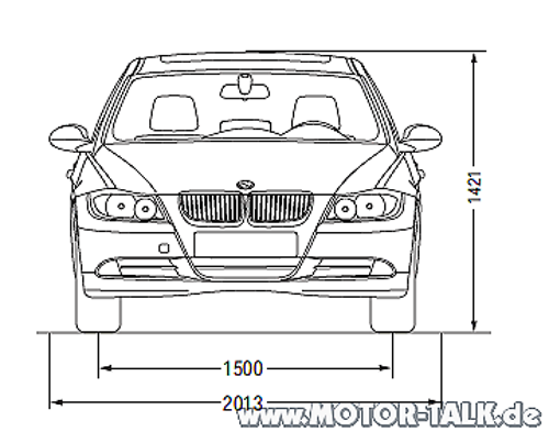

E90 mit Spiegel 2013 mm, oder verstehe ich da was falsch?! Anbei das Bild aus dem BMW-Katalog...

da muß ich aber dir widersprechen, ein golf ist mit spiegel 2,04m breit !!
ein 3er ist eben nur 198cm, aber das war ja schon weiter oben nachzulesen und nicht die aussage von ThaFUBU.
gruß,
christian
du hast recht, ich hatte beim coupe nachgesehen, daß ist nur 1961mm breit (mit spiegel) ....
