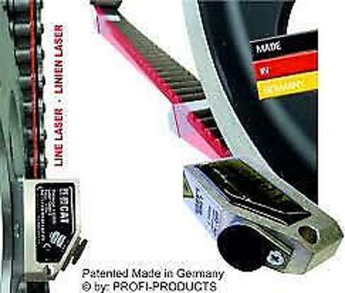

hat jemand von Euch Erfahrung mit dem Linien-Laser um damit die Spur des Hinterrades einzustellen?

Habe so ein Teil.
Funktioniert halt nur wenn man es auch richtig anwendet.
- Meßstreifen vor Pulley auf den Riemen stecken
- Laser am Pulley ansetzen und Linie merken wo der Laserpunkt auftrifft
- Rad drehen bis der Meßstreifen möglichst weit vorne ist
- Laser am Pulley ansetzen und Linie schauen wo der Laserpunkt auftrifft
Wenn es beide mal in etwa die gleiche Linie ist passt die Fluch, wenn nicht eben korrigieren. Wenn korrigiert wurde das Rad erst nach vorne durchdrehen, so das der Riemen auf dem vorderen Pulley wandern kann. Immer vorwärte drehen, siehe Beschreibung vorige Post's.
Meßprozedur wiederholen. Ggf. wieder nachjustieren, ... bis es halt passt. Ist beim ersten mal etwas ungewohnt aber man merkt schnell wie viel der Riemen wandert bei Verstellung um ein gewisses Maß.
Sehr wichtig dabei ist auch zu beachten das der Riemen am vorderen Pulley beidseitig Luft hat und wandern kann. Wenn der an einer Anlaufscheibe seitlich anläuft verfälscht dass das Meßergebnis und das ganze ist für die Katz.
