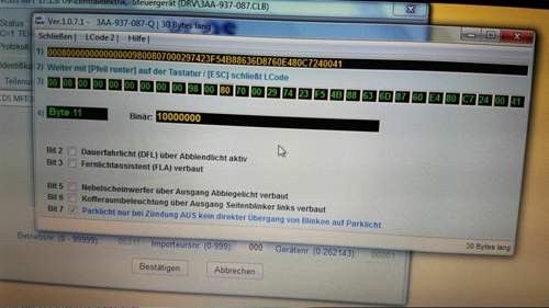

Hier habe ich noch was übers VCDS herausbekommen:
Adresse A5: Front-/Vorfeldkamera (R242) Labeldatei: DRV\3AA-980-654.clb
Teilenummer SW: 3AA 980 654 D HW: 3AA 980 654 A
Bauteil: MFK_Gen1 H09 0300
Seriennummer: 0194985343
Codierung: 010100000102020D0201000000010000
Betriebsnr.: WSC 05311 115 00001
ASAM Datensatz: EV_47X 001639
ROD: EV_47X.rod
VCID: 397EF6A6B8C2D289EE-806C
Sagt den Profies hier evtl welche Kamera das ist.

Laut Ausstattungsliste habe ich 8Q5 und 8IM.
Das würde dann heissen kein DLA.
FLA dagegen sollte er ja trotzdem haben, wenn ich das richtig verstanden habe.

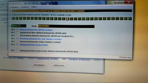

Ich habe nochmal 2 Bilder vom VCDS hochgeladen.

auf deinen Bildern sehe ich: Bi Xenonscheinwerfer (mit Shutter) verbaut
dies heißt für mich, das man DLA vielleicht doch aktivieren kann, heißt aber nicht das ich das kann 🙁
