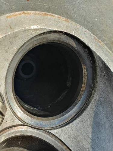

Sollte mit dem Austausch der Ventilsitzringe und dem Neueinschleifen der Ventile eigentlich funktionieren.
Hmm ok, die ventilsitzringe hat er sicher nicht getauscht, er hat die ventile und ventilsitze poliert und das wars.
@alex90Ulm schrieb am 24. Mai 2020 um 12:28:11 Uhr:
...er hat die ventile und ventilsitze poliert und das wars.
Was natürlich absolut sinnfrei ist, wenn man anschließend
nicht
prüft, ob die auch dicht sind.

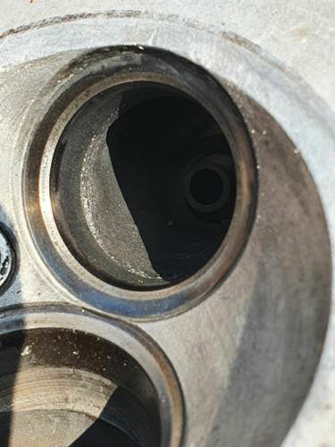

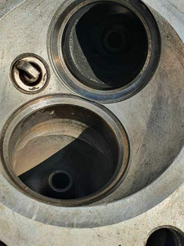

So leute , habe gerade die ventile rausgemacht und so wie es aussieht hat der typ der mir den zylinderkopf bearbeitet hat,überhautpt nichts eingeschliffen.
Habe einige fotos geschossen
Da sieht man das an den ventilsitzen nichts gemacht worden ist.

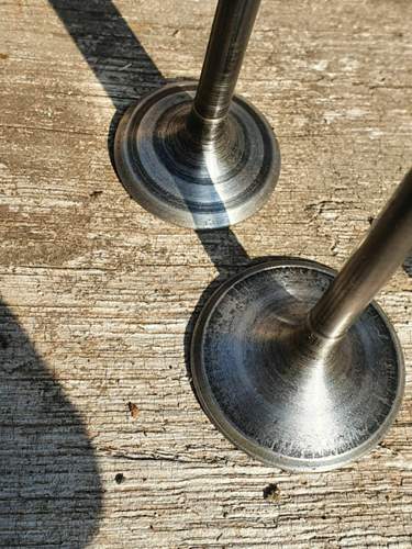

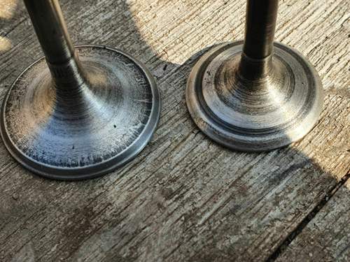

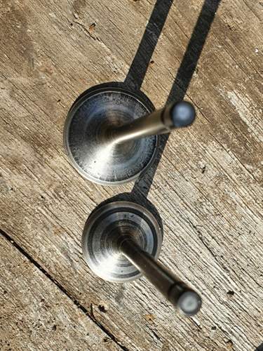

Hier nich ein foto von den ventilen
Stell mal noch paar Bilder von den Ventilen rein vor und Rückseite.
