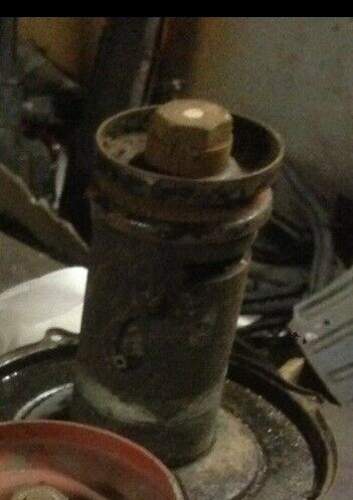

Was meinst du denn mit kleiner Mutter an der Riemenscheibe?
Ich hab hier eine Lichtmaschine mit einer riesigen Mutter dran.
Hatte mich schon gefragt, was das soll.
Kannst du mir was dazu sagen? 😉

Schicke Lima. Sollte ne 130 Watt 6v sein. Wenn du sie loswerden möchtest würde ich sie gern nehmen .
Schau doch mal auf die Lima da müsste die Größe stehen.
Grüße Kay

Beim 24 PS und den 30 PS Motoren bis 55 war die obere Riemenscheibe mit der großen Mutter, 27mm SW, befestigt. Danach kam die kleine, die Du auch an Deinem Motor hast.
Hey Kay
Ich werde bei Gelegenheit mal schauen, was auf der Lima draufsteht. Ich möchte sie wirklich loswerden.
