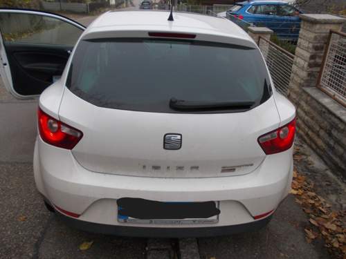

vor kurzem hat sich meine Frau einen gebrauchten Seat Ibiza 6J EZ 04/2011 gekauft.
Da wir bis dahin immer noch ältere Modelle fuhren, haben wir nun ein Problem mit dem Fahrt-bzw. Rundumlicht.
Wenn man den Schlüssel in das Zündschloss steckt, gehen vorne zwei "Standlichter" an (21Watt), Rückleuchten bleiben aus.
Drehe ich nun am Drehschalter zum Standlicht, ist alles rundherum dunkel. (Ich übergehe jetzt die Auto-Funktion)
Drehe weiter zum Abblendlicht, leuchten die Abblendlichter und die Schlussleuchten incl. Kennzeichenbeleuchtung.
Beim alten Auto leuchtet mit dem Abblendlicht ja auch die Standbeleuchtung zur Sicherheit falls da einmal eine Glühbirne vom Abblendlicht kaputt geht.
Nun frage ich mich, ob der Drehschalter kaputt ist oder gibt es bei den neueren Fahrzeugen irgendwo eine Funktion die wir noch nicht begriffen haben.
Wäre nett, wenn jemand eine brauchbare Idee hätte. Ich habe leider in meinem Umfeld niemanden der ein gleiches Auto hat.

2x 21W ist das Tagfahrlicht, nur vorne natürlich.
Bei Standlicht sollte (wie früher) rundum vorne (im Scheinwerfer drin) und hinten (Rücklichter) nur die kleinen Birnchen (ca. 5~10W) angehen.
Die sind auch immer dann an, wenn das Abendlicht leuchtet (auch bei Automatik!).
Prüfe das Mal mit Ruhe im Dunkeln, dann kann weiter gesucht werden.
Ich bin überrascht, das der VFL Ibiza von 2011 bereits ein Tagfahrlicht hatte, es sei denn, er hätte Xenon-Scheinwerfer. TFL leuchtet immer bei "Zündung an" bzw. wenn nicht das Abblendlicht eingeschaltet ist. Wenn man manuell auf Abblendlicht schaltet, dann sollten das Standlicht, Rücklicht und die Hauptscheinwerfer leuchten. Wenn beim Einschalten des Standlichtes nichts geht, was icht sein sollte, dann besteht durchaus die Möglichkeit, dass das "Autolicht" nachgerüstet wurde.

Wenn es nur vorne leuchtet ist es TFL. Lichtschalter auf 0
BDA aus 2014
Wie sieht euer Lichtschalter aus?
Das Nachrüsten nur des Schalters führt nicht automatisch zu den korrekten Ergebnissen. Die Verkabelung muss auch dazu passen, und Leuchtmittel können auch mal ausfallen - selbst beide Seiten relativ gleichzeitig.

Das ist jetzt in Reihenfolge ohne Zündung an. Wie man sieht, leuchtet vorne gar nichts, hinten gehen alle Schlussleuchten
Dscn1366
Dscn1367
Dscn1368
+2
Nun geht alles mit Zündung weiter, auf allen Bildern ist die Zündung an:
Erstes Bild,Zündung an, Schalter ist auf Nullstellung, Standleuchten vorne an,hinten aus
Zweites Bild, Zündung an,Standlichtschalter an, Vorne nichts, hinten an.
Dann 5.tes Bild, Zndung an, Abblendlichtschalter an: Vorne Abblendlicht, vorne keine Standlichter an, hinten Schlussleuchten an
Letztes Bild: Nebelscheinwerfer geht

Bei Schalter in Standlichtposition müssen auch die vorderen 5W Lampen leuchten, egal ob Zündung an oder aus.
Also kontrolliere sie oder tausche sie gleich aus.

Ist erledigt. Auf einer Seite war eine Neonfarbene Glühbirne und auf der anderen Seite eine weiße.
Beide waren kaputt und ich habe mich schon gewundert dass neue Autos 21Watt haben.
Aber ist ja dieses Fahrtlicht.
