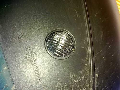

@manfred1948
Mach doch bitte mal ein Bild davon, vielleicht wo man auch erkennen kann, welche LED da sind
Danke DVE
Besser gings nicht.
Stefan
(hochgeklappt=aus 😁)
Umfeldbeleuchtung Q5 Spiegel
Sieht auch nach 3 LED aus, aber wohl ein anderer, leistungsstärkerer Typ als beim A6.

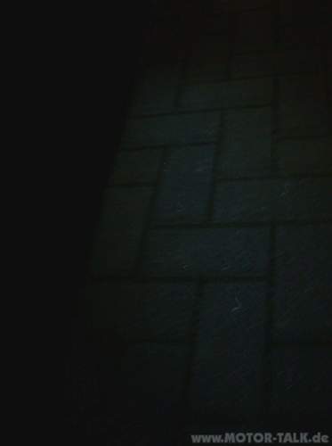

Wer jetzt noch Bild einstellt, wo man die Ausleuchtung durch die Spiegel-LED im Dunklen sehen kann - der ist der Held der Woche 🙂
Hier meine Bewerbung zum "Held der Woche", ein ziemlich schlechtes Foto der durch die Spiegelleuchte ausgeleuchteten Fläche.
Das Fahrzeug steht links, daher die harte Schattenkante.
Matthias
Spiegelleuchte

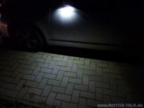

Auf jeden Fall schon mal danke und in der engeren Auswahl biste auch 😉.
Vielleicht gibt es noch mehr Bewerber, gerne auch wo man das Fahrzeug mit sehen kann.
Gruß DVE
So-wie-bei-diesem-a6-in-etwa
