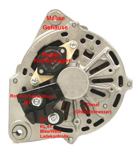

Bei den Omega A Limas hast du im LL meist um die 13,2V und bei erhöhter Drehzahl 13,8V.
Die Ladespannung darf bis 14,2-,4 V ansteigen  wenn der Accu voll ist.
Ladespannung an der Lima messen !
Von B+ auf das Limagehäuse.
Zur Kontrolle auf Übergangswiderstände eine Gegenprobe direkt an den Bleipolen machen.
(Nicht an den Klemmen)
Der Omega A hat m.W. noch eine Massebrücke vom Limagehäuse zum Motorblock.

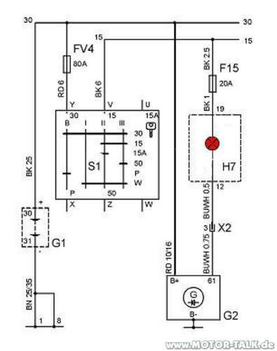

Leuchtet denn die Lade-Kontrolle wenn du die Zündung einschaltest und geht sie auch vollständig aus (eventuell mal Nachts kontrollieren) wenn du startest?
Das mit den Polen habe ich verstanden. Wenn der Wagen stand springt er meistens an und die Kontrollleuchte geht aus, tagsüber gibt es momentan keine Probleme, nur wenn ich nachts oder im Dunklen mit Licht fahre geht es 5 bis 15 Minuten gut und dann fangen die Lampen an zu blinken bzw. dauerhaft zu leuchten. Als erstes blinkt die mit dem S in der mitte, dann geht die Lade-Kontrolle an (wenn ich dann das Licht ausschalte geht die Lampe auch wieder aus) und dann alle...Die Amaturenbeleuchtung wird dunkler und der Zeiger der Sprittanzeige gehrt nach unten. Also Spannungsverlußte bei Belastung. Die ABS Lampe geht mal an und aus oder brennt dauerhaft (das war schon immer so). Ich brauche also die Batterie nicht vorher richtig aufzuladen?? Und nach Deinen Zahlen müsste die Lima mit 13,6 V an den Batterieklemmen gemessen ausreichen oder? Wir müssen nun wie von Dir beschrieben noch an den Polen messen. Macht es jetzt Sinn den Ladestrom zu messen? Das Radio habe ich gestern abgeklemmt.

Was ist denn da jetzt für eine Lima drin?
Eine neue oder eine gebrauchte?
Kurt so wie er oben geschrieben hat eine Lima vom schrott * und ich hoffe sie ist identisch*

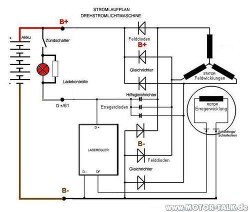

ich denke mal Kurt hat mit seiner Vermutung (brennt die Ladekontrollleuchte) ins schwarze getroffen. Dann wäre vermutlich das Ladekontrollämpchen selbst oder die Tachofolie defekt (passiert bei Defekten in der Ladeanlage/Lima/-regler/Batterie/falscher Starthilfe schonmal)
Vermuten lässt mich das, weil wenn die Lima erstmal erregt wurde (Gasgeben über 3500u/min) passen alle Messwerte und die Batterie wird auch geladen - bei den momentanen Wetterverhältnissen und bei Kurzstrecke wird die Drehzahl meist niedrig gehalten, Resultat schon wieder ist die neue Batterie leer/vielleicht sogar hin.
Wenn es die Ladekontrollleuchte selber erwischt haben sollte, kontrollier mal ob nach Zündung einschalten (also nicht direkt Motor anlassen!) die Kontrollleuchte brennt. Kann man beim "schnellen/normalen" Starten gerne übersehen.

Kann es auch am Regler liegen???
So gehe nun mal zum Wagen und prüfe die Daten der LIMA...
klar kann es auch der Regler (die im Inneren verbauten Kohlen) sein. Aber der ist doch auch "neu" mit der Lima vom Schrott genommen worden ODER ?

natürlich könnte auch die "neue" Lichtmaschine oder der "neue" Regler dengleichen Defekt haben - denke ich aber eher nicht.
Weil eben manchmal (bei dir scheinbar im Hellen) alles in Ordnung ist habe ich auf die Erregung der Lima getippt - aber da die Ladekontrolleuchte vorbildlich funktioniert ist es das wohl nicht. Es sei denn ein Wackelkontakt in der Erregerleitung oder Tachofolie was aber schwieriger aufzuspüren ist.

Könnte ich nicht einfach die Regler der LIMAs tauschen um so festzustellen ob was kaputt ist? Wenn es bei beiden LIMAs dann nicht funktioniert würde dann ein Regler oder eine LIMA oder alles defekt sein?
