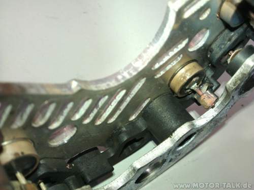

ich mache mal schnell eine Know-How Zusammenführung:
Die Probleme sind hier im Forum bestens bekannt. Es sind zu 99,9% die Dioden der Diodenplatte, die defekt sind.
Siehe hier und hier .
Eine neue Diodenplatte gibt es innarhalb von zwei Werktagen hier .
Ich habe die Diodenplatte dort auch bestellt. Einbauen der Diodenplatte dauert ca. 20 Minuten.
Für die alte Diodenplatte könnte man sich evtl. dann nochmal neue Dioden besorgen und hat wieder eine "auf Lager".
Das ganze hält bei mir jetzt schon seit 15.000 km. Das ganze für 35 Euro ist doch ok!

Danke für deine Tipps. Hab vorhin meine alte Lima mit ner neuen Diodenplatte ausgestattet.
Kennst du eine Möglichkeit wie die Lima im ausgebauten Zustand getestet werden kann?
Wenn ihr mal sehen wollt, wie die alten Dioden aussehen, dann klickt mal auf die Bilder die ich gemacht habe. Da wird einem klar, das da kein Strom mehr rauskommen kann.

Testen kann man die im ausgebauten Zustand mit einer Bohrmaschine. An dem Rippenriemenaufsatz ist, ein Innen-Torx. Um den zu finden, muss man das Gummi, welches von vorne drauf ist zur Seite schieben. Die muss auch mit min. 1000 Umdrehungen laufen, damit Du etwas messen kannst. Müßte bei youtube auch Videos dazu geben.
Ich habe meine aber auch einfach wieder eingebaut, Testmodus an und nachgesehen. Bei der Denso sind es zu 99,999999 % die Dioden. Meine hält jetzt bereits 25.000 km.
