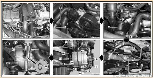

Vorab: Ich war jetzt eine halbe Stunde mit der Suchfunktion zu Gange, weil an meinem C 220 CDI (150 PS Mopf) die Warnleuchte: Batterie/Generator aufleuchtet.
Dies ging einher mit einem defekt an der Diesel-Hochdruckpumpe, an der sich alle hinteren Halteschrauben gelöst haben, so dass recht ungehindert Diesel austrat und den ganzen Frontbereich des Motors benetzte.
Die Pumpe ist repariert, alles dicht, der Motor gereinigt, aber der Ladedefekt besteht weiter. Batterie ist neu (3 Monate) KRR auch (6 Monate)
Im Menu stelle ich fest, dass die Spannung (12,8 V) der Batterie mit Starten des Motors (Dauerfahrlicht) auf 12,0 V sinkt. Auch beim Gas geben ändert sich nichts.
Das bestäütigt auch das Multimeter: Lädt nicht.
Ich habe von der Elektrik wenig Ahnung. Meine Vermutung (und Hoffnung) ist, dass durch austretenden Dieselkraftstoff die Kohlebürsten/Regler defekt sind und man am Vernünftigsten diesen tauscht. Die haben auch 236.000 km runter.
Leider habe ich keinen Plan, welcher Regler verbaut ist und wo das Ding sitzt bzw. wie man rankommt; vermutlich vorn in der Lima.
Muss die Lima dazu ausgebaut werden ?

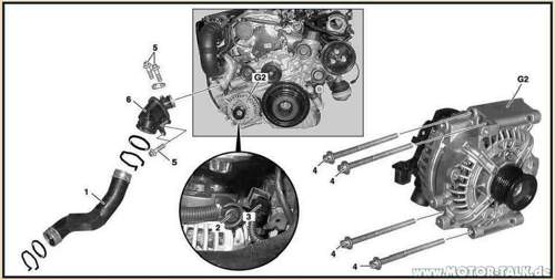

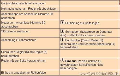

Die LiMa sollte zum Reglertausch nicht ausgebaut werden müssen (gehe vom OM646 aus). Für eine "Komplettreinigung" wahrscheinlich schon, was dann schon etwas mehr Aufwand ist.
Der Regler ist an der Rückseite der LiMa zu finden...
Bild #206157725
Bild #206157726

hallo lw4701!
hast du für den OM611 auch Bilder zur Hand?
Danke

Was genau brauchst/suchst Du?

Infodurst ;-) ... falls meine LM mal in die Knie geht. Oder falls der Regler (habe jetzt 230tkm) gewechelt werden muss. Kann man ihn überhaupt einzeln austauschen (bei der wassergegekühlten LM) ?
thx
Bei der wassergekühlten Lichtmaschine nicht, zumindest ist dies von MB nicht freigegeben.
Bei 236 000 km würde ich allerdings auch den Regler nicht mehr einzeln tauschen wollen, der Rest kann nicht viel besser sein.
Fahrzeug ist repariert und Lima lädt wieder.
Der Regler wurde komplett ersetzt. Gesamtsumme 186,46.
Kann man imho nicht meckern.
