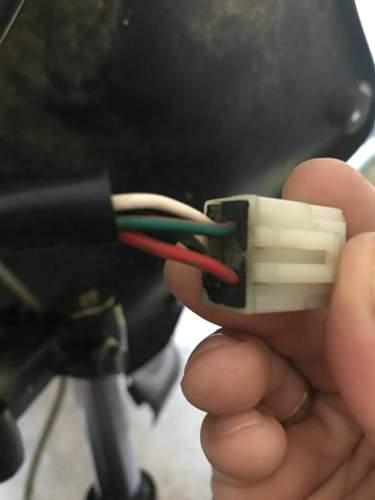

Was nun das Problem ist: Wie kann ich bei dem 4 Pin Regler nun herausfinden wo Masse, Ladestromkabel (Batterie +) und die beiden anderen Kabel angeschlossen werden? Kann ich das mit dem Multimeter messen? Wenn ja wie?
Haste die beiden Pinbelegungen schon geprüft?
Welche beiden meinst du?
Ich kann untereinander mit der diodenfunktiln prüfen aber ich weis nicht wo ich was anschliesen soll. Ich habe nur bei 2 kontakten einen durchgang (Diode). Aber woher weis ich jetzt wo ich was anschliesen muss?
https://www.motor-talk.de/.../lichtmaschine-defekt-t6399722.html?...
Also das ist ja die originale Pinbelegung. Meine muss aber anderst sein, da mir trotz 2 neuer Regler immernoch die Falsche Spannung (~30 V) an den Birnen anliegt.
Anbei noch ein Bild von meinem Stecker.

Nun weis ich was der Fehler ist und würde diesen gerne beheben aber ich finde leider niergends die Info wie ich nun am Regler testen kann wo welcher Anschluss ist.
@Jacky1988
Wenn das so einfach mit einer simplen Ohmmessung möglich wäre, dann hätte ich dir das längst geschrieben.
Eine elektronische Schaltung läßt sich nicht anhand der äußeren Anschlüsse mittels Ohmmeter überprüfen: Dieser Beitrag in meinem 20-seitigen Thread “Wechselstromlima im Fuffiroller“ benötigte 17 Seiten, um den User “kleiner_boeser_Wolf“ zu überzeugen. Und der Elektrotechnikstudent “Forster007“ ist unbelehrbar geblieben.
Apropos Ohmmessung am 4-Pin AC/DC-Regler: Einzig den Masseanschluß kannst du durch eine Widerstandsmessung gegen das Metallgehäuse identifizieren. Ist dieser Masseanschluß beim nachgekauften Regler an einer anderen Stelle platziert als beim originalen Regler (womöglich genau spiegelverkehrt), dann könntest du auf der Seite von Ewald Rosner nach einem Regler schauen, welcher eben auch den Masseanschluß an anderer Stelle als üblich hat.
Gruß Wolfi
Nachtrag: Deine Befürchtungen, durch Probieren die richtige Pinbelegung herauszufinden und dabei etwas zu zerstören, kann ich insoweit etwas entschärfen, da du den neu gekauften Regler eh schon verkehrt angeschlossen hattest. Die Rückgabe an den Verkäufer wäre übrigens auch eine Möglichkeit, wenn der Regler explizit als passend für deinen Roller ausgewiesen war.
Wie oft möchtest du noch nachfragen, ob dir jemand die Belegung deines Billignachbau-Reglers auf dem Tablett serviert?
Hast du inzwischen noch einen zweiten, neuen Regler gekauft?
Nachtrag: Zwischen einem der vier Pins an dem Nachbauregler und dem Metallgehäuse desselben muß das Multimeter ~ Null Ohm anzeigen (dazu den kleinsten Ohmmeßbereich einstellen). Das ist dann der Masseanschluß. Falls der innere Schaltungsaufbau dem Standard GY-6 Regler entspricht, kannst du im Diodenmeßbereich den “Bat“ und “AC-Eingang“ herausfinden. Zum Schluß bleibt schließlich nur noch der “Sense-Eingang“ übrig.

3. Ich hatte probiert die Masse mit Ohm sowie dem durchgangsprüfer zu identifizieren leider ist das bei diesem Regler nicht möglich bzw. Ist die Masse nicht mit dem Gehäuse verbunden.
4. Nein war mir nicht zu viel Arbeit auf der Seite nach zu schauen und habe ich auch schon mehrfach gemacht nur leider ist mein Regler immer noch nicht dabei.

@Jacky1988 schrieb am 30. Juli 2018 um 13:34:01 Uhr:
Lies mal deinen eigenen Beitrag. 😁
Mein Tipp: Kaufe dir einen originalen Regler für deinen Roller, oder bring das Fahrzeug in die Werkstatt.
