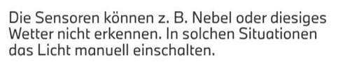

mir ist aufgefallen das die Scheinwerfer in Stellung "Auto" erst relativ spät, bzw. erst bei fortgeschrittener Dämmung eingeschaltet werden. Fast alle Fahrzeuge auf der Straße hatten bereits die Scheinwerfer an, klar nicht alle AutoLicht, aber dennoch Auffällig.
Gestern früh war es z.B. sehr neblig bei uns, ca. 15-20m Sicht, und die LED Scheinwerfer bleiben aus.
Hat jemand ähnliche Erfahrungen oder Infos ob es sich via esys codieren lässt?
Vielen Dank

Vorsicht bei Nebel - da hat die Automatik prinzipbedingt nicht immer eine Chance: trotz beschränkter Sichtweite kann es tagsüber so hell sein, dass die Automatik das Licht auslässt.
Generell bin ich mit der Automatik zufrieden. Außerhalb Dänemarks greife ich nur bei Ausnahmesituationen wie Nebel am helllichten Tag ein.
Nebel ist in der Tat ein schlechtes Beispiel, um die Empfindlichkeit des Lichtsensors zu beurteilen - das steht nämlich ausdrücklich in der Bedienungsanleitung, dass man da das Licht manuell einschalten muß.
Für die übrigen Situationen müsste sich die Empfindlichkeit codieren lassen, siehe zum Beispiel
https://www.nrw-carcoding.de/bmw-2er-m2-f44-f45-f46/
Bedienungsanleitung
