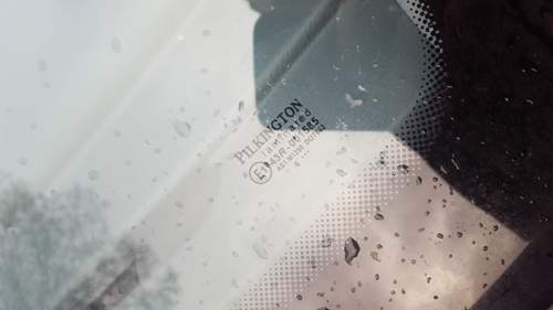

Auf der Scheibe ist doch kein Mercedes Stern, steht nur Pilkington drauf und paar Kennungen, habe mal ein Bild angehängt. Auf meinen Seitenscheiben siehts genau so aus nur dort ist ein Stern drüber, Nummern sind halt leicht anders. Laut nem anderen Thread stellt Pilkington nur die grünen Classicscheiben her, würde passen. Aber gibt bestimmt verschiedene.
Muss nicht zwangsläufig eine mit Stern sein oder, solange die sonstigen Kennungen übereinstimmen würden? Aber evtl. falsch codiert? Wie find ich denn die Kennungen von Pilkington raus für die werkseitig verbaute Scheibe, um die zu vergleichen...

Der Sensor bzw. die DBE hat hartkodierte Werte für verschiedene Scheiben mit ihren Eigenschaften gespeicher. Angelernt wird da nichts per se. Wenn die Zubehörscheibe nach Spezifikation gefertigt wurde, du sagen wir mal eine grüne gegen eine grüne gewechselt hast braucht nichts geändert werden. Um sicher zu gehen kann man aber die Toleranz des Sensors ändern und gucken ob sich etwas ändert zwecks Einschalt– und Ausschaltverhalten von Licht und Scheibenwischer.
Grün ist sie mehr kann ich ja nicht sagen 😁 also sieht aus wie meine restlichen Scheiben. hab jemanden in der Nähe gefunden der ne SD hat und für paar Euros auslesen und codieren würd dann lass ich ihn wohl mal die Toleranz ändern und dann schauen + auslesen vlt ist ja was in der DBE oder in einem der Sensoren drin.. aber Auffindbeleuchtung nutzt doch bestimmt auch die eingestellte Toleranz?
Kanns unter verschiedenen grünen Scheiben für den W203 auch nochmal Unterschiede geben die Probleme machen? Oder ist grün = grün.
Was bei der C Klasse ist weiß ich nicht, aber grün ist grün (Elegance) und blau ist blau (Avantgarde). Dann gibt’s noch IR hemmende Scheiben, Panzerglasscheiben, doppelte wärmehemmende scheiben,...

Im SAM front war was falsch codiert, bis BJ 03 hatte die C Klasse Licht und Regensensor getrennt, ab 03 dann zusammen in einem Sensor. Es war der gemeinsame Sensor eingestellt, obwohl ich die getrennten habe. Die Scheibe war richtig codiert.
Vielleicht wurde das SAM mal getauscht (müsste ja eigentlich, da der gemeinsame Sensor erst ab BJ 03 verbaut wurde? Woher soll das SAM sonst den Wert codierbar haben), oder ansonsten hat irgendwer ohne Ahnung da was geändert.
Regensensor funktionierte nach der Umcodierung direkt, Lichtsensor kann ich erst morgen testen da es schon dunkel war, haben nur geschaut ob der Lichtsensor anspricht und das tat er.
Hatte auch 2 Fehler in der DBE, aber waren abgelegt und kamen jetzt erstmal nicht wieder. Kam vielleicht auch daher, da er die Signale der Sensoren nicht verarbeiten konnte weil er auf den anderen Sensor eingestellt war.
