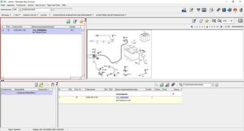

Laut EPC habe ich das SAM Zentralelektrik 019 545 5632 verbaut.

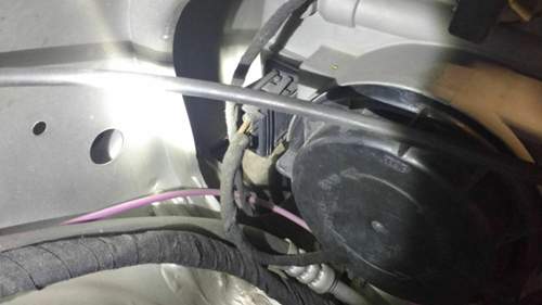

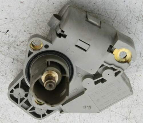

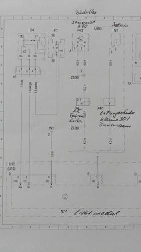

Ob der Leitungsverbinder hier der richtige ist weiß ich nicht, da geht eine Leitung weiter zum Starter von diesem Leitungsverbinder hier (s.u.) Ob das X4 oder X4/1 ist weiß ich nicht, ich fand nichts dazu wo er verbaut sein könnte. Beim einem C Klasse vorgänger war wohl ein Leitungsverbinder unter der Fußablage links im linken Fußraum verbaut. Hm...
In dem Leitungsverbinder hier A0005401769 ist wohl ein Kondensator verbaut - wie gesagt laut EPC ein Kabel ab zum Starter.
Ich nehme mal an, X4 und X4/1 - einer von denen ist das vergammelte Beispiele hinterm Gaspedal beim Worst-Case Beispielbild. Der Andere Leitungsverbinder ggf. unter Fusablage. Hm..
So ein verreckender Kondensator wäre mit lieb als Fehlerquelle bei X4 X4/1...
Der Kondensator ist aber nur zur Vermeidung von Radiostörungen.

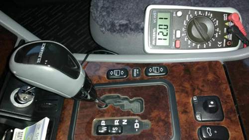

Ich habe einen Spannungstest vorbereitet. Das Voltmeter reagiert soweit sensibel auf kurze Verbraucherveränderungen.
Eine Testfahrt ist für heute abend geplant :-)
Hüco / Hitachi Markenregler ist bestellt.
Fast eine Stunde Testfahrt mit Stadt Land Bahn, insgesamt 35 km. Kein Flackern, na toll, war klar, wenn man drauf wartet kommt nix.
Messung über Zigarettenanschluss:
Leerlauf auf P ohne Bremslicht 14,13V mit Bremslicht auf D 13,98.
Ein Blinker lutscht 0,02 V, schön im Takt sichtbar. Radio / CD und Ablendlicht an 13,95 / 13,93 V. Pendelt je nach Abremsen / Fahrsituation im Stadtverkehr. Auf Bahn bei 100 km/h ein löst ein Sprung durch Schalten von 1000 rpm keinen Spannungsveränderung aus.
Akku mit Motor aus ohne Verbraucher 12V. Also vor Testfahrt. Danach höher durch Aufladen, sinkt danach ja wieder ab mit der Zeit.

Heute morgen und heut abend ca 0,06 bis 0,10 V mehr Spannung bei Fahrt. Akku heute morgen 12,2 oder so. Kein Flackern. Hatte vorher aber auch mal über ne Woche morgens kein Fkackern.
