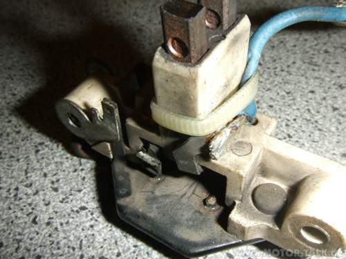

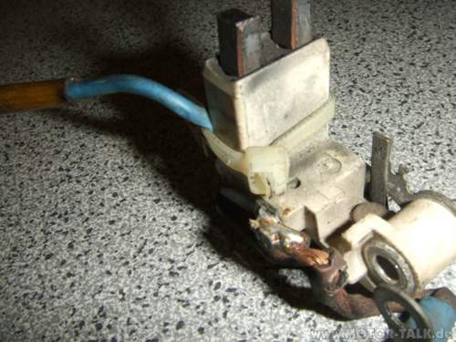

Hallo Spetzis,
jetzt habe ich nur noch große ???? in den Augen.😕
Selbst gelöteter Regler. Was zum Geier ist das denn?😕
Das kabel geht Richtung Aufbau.😕
Was soll ich machen? Neuer Regler oder gleich eine neue Lima?😕
grüße werner

Aha, richtig vermutet.
kauf Dir erstmal nen neuen Regler, den brauchst Du sowieso.
edit, wo geht das Kabel vom Aufbau hin???
Markieren!!!
Beidseitig abklemmen und erstmal liegenlassen!!!
DU wirst nicht um eine Prüfung der Lima herumkommen. Wenn der Regler schon so aussieht, .......
Gibt es da sowas wie nen Boschdienst????

Hallo "gesperrt" und Herbert,
es ist schon der Regler mit Kohlebürsten.
Mit dem Kabel muss ich noch prüfen, aber vermutlich geht das kabel an das Trennrelais.
nachdem ich mir den Pfusch angesehen habe, werde ich wohl eine andere Lima einbauen.
Wie einige sagten, können die Dioden auch defekt sein. Da ich solche Teile hier nicht bekomme, müsste ich diese bestellen und letztlich bezahle ich für dieses und jenes + Fracht ..... so viel, das sich die Bastelei nicht lohnt. Kann bei einem schwedischen Schrottplatz eine geprüfte 120a Lima für ca 50€ inkl. Garantie bekommen. Denke das ist das vernünftigste.
Werde mich wieder melden, wenn diese eingetroffen und eingebaut ist.

Ne, das ist der komplette Regler, er liegt nur wie ein Käfer auf dem Rücken.
Meist hat das Trennrelais einen Anschluß für die Klemme D+.
Das wäre die ladekontrolle. Andere haben eine Spannungsauswertung, wenn die Bordspannung über 12,7/13V steigt, wird das Relais für dieangeschlossene Batterie geschlossen.
Der Typ des Trennrelais wäre interessant. Sind evtl. Zusatz-Limaregler wie bspw. Sterling, verbaut??
Spannungen im Bereich von 13,7 bis 14,4V bei laufender Maschine sind normal. Der ladestrom wäre zu messen (Zangenamperemeter) ob die Lima auch tatsächlich Strom liefert.
Evtl. ist die Lima aber nicht betroffen also vorsicht mit dem Wegwerfen, "Haben ist besser als Brauchen"
Sehe gerade am Regler, daß der braune Draht welcher nachträglich angelötet wurde, mir im weiteren Verlauf etwas unklar erscheint (vom Reglerkopf-Gehäuse gibt es eine Verbindung zur Schrauböse der Befestigungsschraube (auf Masse???????), sowie wie es aussieht, direkt vom Kohlenhalter ebenfalls auf die Schrauböse). Was ist das für ne Lima?? Typenschild?? Hersteller? Ebenso der Regler.
Wurde der Regler evtl. umgangen um mit der Aufbaubatterie die ladung zu steuern???
Das ist ne wilde Schaltung, wir brauchen mehr Infos darüber.
Auf keinen Fall in die Schaltung eingreifen ohne zu Wissen was Du da tust.
Wer das gebaut hat, hat entweder keine Ahnung gehabt, oder war in der Lage aus Nichts etwas machen zu müssen oder zu können. Deswegen muß man hier alles sehen.
