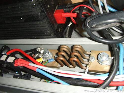

An dieser Stelle fällt mir noch ein im Aufbau verbautes Teil ein, mit dem ich nichts anfangen kann.
Ist in der Minusleitung der Aufbaubatterien montiert. 😕
Nur interessehalber würde es gerne wissen. Hat nichts mit meinem Problem zu tun, da auch bei abgekoppelten Aufbaubatterien das pulsieren nicht aufhört. (Sieht aus wie eine Heizspirale).

Das ist ein sogenannter Shunt, ein Meßwiderstand. Darüber wird ein "Amperemeter" oder ein Batteriemonitor betrieben (durch den Strom fällt eine definierte Spannung ab, die dann vom Instrument angezeigt wird. Beim Batteriemonitor wird auch die Polarität erfaßt um ENtlade und Ladeströme zu erfassen).
Hallo "gesperrt",
danke für die info. Habe im Aufbau ein zusätzlich eingebautes kleines Panel, zeigt Volt, Ampere...
Aus diesem Grund so ein Kabelsalat? 😕
Ist wahrscheinlich ein recht einfach ausgeführtes Volt-Amperemeter.
bei heutigen Batteriemonitoren, die ja neben der Volt- und Ampereanzeige auch noch (zumindest ungefähr) die Restkapazität einer Verbraucherbatterie anzeigen können, führt eigentlich nur noch eine Strom-/Datenleitung zu der Anzeige. Das ist dann schon etwas übersichtlicher.
