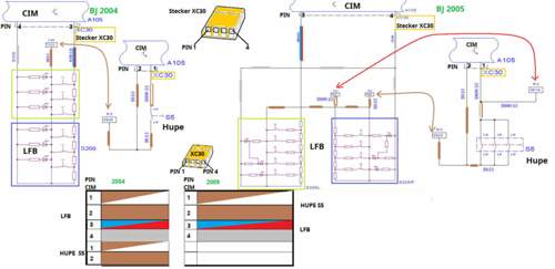

Ich habe mal ein Plänchen gemacht und
beide Lenkräder haben 4 Kabel ,
2 Kabel für Hupe und 2 Kabel über Umwege zur LFB .
der 4 polige Stecker XC 30 ist ja bei beiden Vorhanden,
über den die Hupe und die LFB gehen.
Airbag ist ein anderer Stecker - XC 29 !
Ich denke wenn ich das so sehe ,BJ 2004 und BJ 2005
muß man einen kleinen Kabelbäumchen selber basteln um
beide Syteme zu verbinden und danach ,

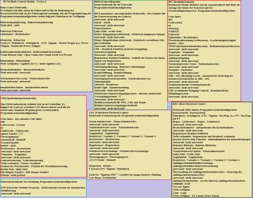

wird es eine Variantencodierung sein +CODE-Index
bitte unter Variantencodierung CIM den Punkt -Lenkradsteuerung beachten !!!

Ich hab den Umbau schon gemacht inkl. DVD90 Radio.
Man muss das CIM definitiv tauschen.
Umprogrammieren auf Scrollrad-Tasten mittels OP-COM hat nicht funktioniert.
