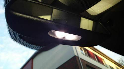

Habe einen S 204 - 320 Cdi Bj.2008. und möchte die Leselampen auf LED umrüsten , kann mir jemand mitteilen was und wie der Umbau geht.Hat schon jemand umgerüstet und kann mir mitteilen wie der Innenspiegel aufgemacht wird. ich hoffe das mir jemand weiterhelfen kann.

Habe erst letzte Woche einen wechsel aller Innenraumleuchten gemacht, jedoch nicht auf LED, da mir diese einfach zu hell sind, sondern weiterhin normale Glassockellampen, aber von Osram. Davon die Cool Blue Intense 5W5, damit das Licht schön weiß ist.
Die Lampen der Leselampe ist etwas fummelig zum wechseln.
Den Rückspiegel musst du dazu nicht aufmachen. Wenn du von unten gegen die Scheibe schaust, erkennst du seitlich eine kleine Rasternase die in das Gehäuse drückt. Diese musst du versuchen zurückzudrücken, und gleichzeitig die Scheibe zu entnehmen. Ich habe es mit einem dünnen stabilen Draht gemacht(z.B. Büroklammer)
Danach kannst du die Lampe entnehmen.
Viel Erfolg!!

Hallo, ich habe dazu auch noch eine Frage... was ist bei dir zurückdrücken? Richtung Spiegel, also wenn man unter dem Innenspiegel liegt und in die Leuchten schaut, Richtung Dach? Verzei die doofe Frage 🙂
Danke und Viele Grüße
Ist bissl schwer zu erklären. Eher nach links und nach rechts wenn man von unten auf die Scheiben der Leselampen schaut. Wenn man es sich genau anschaut, versteht ihr was gemeint ist.

ich habe auch den automatisch abblendbaren Rückspiegel. Bei mir sind dort auch keine LEDs verbaut, was man daran erkennt, dass die Leuchten genau so leuchten, wie normale Birnen (gelblich).
Habt ihr es hinbekommen, die Leseleuchten auszuwechseln? Eine Anleitung wäre sehr gut, da ich es nicht hinbekommen habe...

bei mir sieht es so aus:
http://www.motor-talk.de/.../image-i207924197.html
Hat jemand eine Idee, wie man bei meinem Modell die Leuchte wechseln kann? (Vormopf mit automatisch abblendbarem Innenspiegel)
