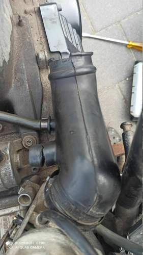

So sieht es aus

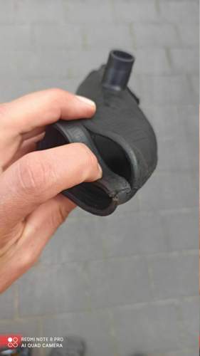

Der geht doch vom Vergaser in den luftfilterkasten richtig?
So wie der aussieht, zieht der ordentlich nebenluft.
Gehört auf jeden Fall erneuert.

Sieht leider alles recht vergammelt und sträflich vernachlässigt aus. Da gibt’s sicher noch mehr Baustellen.

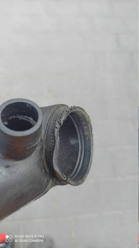

Der Luftschlauch vom Luftfilter zum Vergaser ist eine Schwachstelle beim Leonardo und praktisch bei jedem gerissen. Das Teil kostet satte 60 € und gabs vor 4 Jahren noch zu kaufen. Ich hab es anderweitig repariert. Prüfe mal den Ansaugstutzen vom Vergaser zum Zylinderkopf. Sicher ist der auch schon rissig.
Ein Schlauch vom Zylinderkopf zum Luftfilter hinter, daß müsste die Kurbelgehäuse Entlüftung sein. Deren Fehlen wäre m.M. nach nicht so kritisch.
Der Schlauch von der Entlüftung ist nicht wichtig das er angeschlossen wird, aber dann muss an dem Luftfilteranschluss ein Blindstopfen rein. Genau wie beim Anschluss vom SLS-System der an der Seite vom Luftfilter zum Vergaser angeschlossen ist. Ist zB das Ventil am Auspuff defekt wird dann Abgase in der Ansaugung gedrückt. Jede Änderung der Luftzufuhr zum Vergaser bringt Probleme, sei es durch defekt oder gewollt.

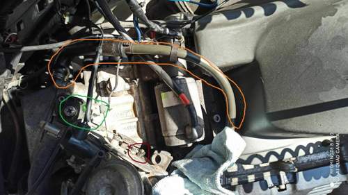

Wo finde ich den Ansaugstutzen vom Vergaser zum Zylinderkopf, ist das der orange markiert Schlauch?
Das ist eher der vom Zylinderkopf zum Luftfilter...

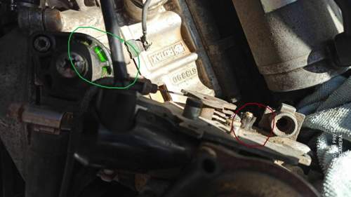

Was ist bei der grün markierten Stelle, da ist eine grüne Flüssigkeit zu sehen, die aber nicht groß aus zulaufen scheint. Ist nur naß an der Stelle, nicht darunter.
Und an der roten Markierung habe ich einen Gummipfropfen abgerissen, der aber nur noch spröde da dran hing, ist der wichtig?

Der Ansaugstutzen ist das im Durchmesser etwa 30-40 mm große und ca. 50 mm lange schwarze Gummirohr das am Vergaser am in Fahrtrichtung vorne zeigenden Ende sitzt. Da strömt das Frischgas zum Einlassventil des Zylinders(Kopf) hin.
Sollte aus den Bildern der Wartungsanleitung hervorgehen.
Grüne Spuren von Flüssigkeit wird ausgetretene Kühlflüssigkeit sein.

Seitdem nic mehr mit Rollern gemacht, darum weiß ich das auswendig alles nicht mehr so genau...aber das Teil das Du abgerissen hast, ist doch am Vergaser dran, ja? Das müsste so eine Art Stopfen mit Drahtsieb dran gewesen sein.
Ich glaube das musste ich auch ersetzen weil das gefehlt hat.
Kann Dir aber nicht mehr sagen ob das auf den korrekten Motorlauf oder Abgaswert einen Einfluss gehabt hat.
Der orange Schlauch ist entweder die Kurbelgehäuse Entlüftung oder vielleicht sogar ein Kühlwasserschlauch zur Vergaserbeheizung.
Wie gesagt: ich kann das auswendig nicht mehr sagen, glaube aber daß der Leo KEINE Vergaserheizung mittels Kühlwasser hatte.

Luftfiltereinheiten alle bestellt und erstmal provisorisch mit Gummikleber geklebt.
Standgas und Gemischregulierschraube eingestellt, läuft gut, ohne ruckeln bis 100 km/h.

Zu den Bilder weiter oben. Orange ist Kurbelgehäuseentlüftung. Grün ist Kühlwasser. Und Rot kann ich dir auf anhieb auch nicht sagen. Müsste ich an meinem nachschauen. Könnte sich um den Belüftungsschlauch handeln.
