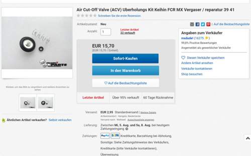

Hallo Kornpeter,
das Air Cut-Off Valve (zu deutsch als Leerlaufluftabschaltventil bezeichnet) ist bei dem fotografierten Vergaser weggelassen, obwohl gußtechnisch für diesen Markenvergaser aus Japan vorgesehen.
Anscheinend benötigt der Leonardo keine Leerlaufstabilisierung für den Schiebebetrieb.
Gruß Wolfi
Air Cut-Off Valve (ACV)
