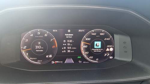

7. Gang will nicht - weder Automatisch noch manuell.
(Video: https://youtu.be/3d0n8yADHX8)
Teils merkt man es auch, dass er annähernd alle Gänge höher als sonst dreht, bevor er schaltet.
Meist geht der 7. Gang (auch egal ob automatisch oder manuell) ab ca. 90-95 km/h erst rein.
Normalerweise macht er das deutlich früher.
Manchmal mag er auch gar nicht rein - bin vor kurzem 150 km gefahren und hab den 7. Gang nicht einmal reingebracht.

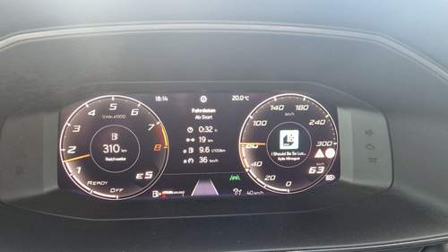

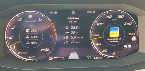

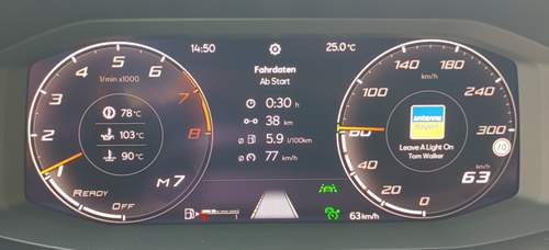

Vielen Dank - auch interessant, mit der Getriebe-Bezeichnung. 😉
Hatte also vorhin, als ich heimgefahren bin herausgefunden...
Gang 6 ging ab ca. 50 km/h rein (Foto: 53 km/h, Drehzahl ~1200)
Gang 7 ging ab ca. 60 km/h rein (Foto: 63 km/h, Drehzahl ~1100).
Zu den Zeitpunkten, als "das Hochschalten" ZU SPÄT (Drehzahl) funktioniert hatte, fand ich Mal heraus, dass er meist ab ca. 94 km/h erst den 7. Gang rein hat.
Das ist schon ein Mega-Unterschied von locker 30 km/h und somit höhere Drehzahl = Höherer Spritverbrauch.
...oder er wollte den 7. eben gar nie nicht reinlegen.
Letzteres hatte ich vor kurzem bei einer Tour von 150 km - durchwegs mit dem 6. gefahren.

6. Gang, 53 km/h, Drehzahl ~1200
7. Gang, 63 km/h, Drehzahl ~1100

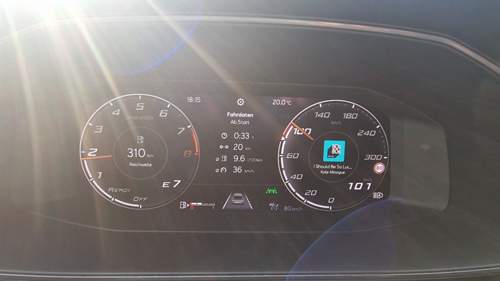

So schonmal kurze Rückmeldung von mir
7. Gang hat er im Individual Modus (mit ECO) erst bei ca. 97 km/h eingelegt.
Bei 60 hab ich ca. Eine Drehzahl von ~1500 U/Min im 5.!! Gang. Bei 70 geht schon auch der 6. Gang, aber 7. auf keinen Fall.

...nur so aus Neugier.
Man darf natürlich nicht vergessen, dass unsere Steuerung der DSG "lernt".
Und da ich sehr viel sehr sparsam (täglicher 50km-Arbeitsweg) fahre, denke ich verhält sich mein DSG auch inzwischen recht sparsam.
Also das DSG lernt da leider nix... Das ist alles Motorlast- bzw. Leistungsabhängig. Also ob Leistung abgerufen wird oder eben nicht.
90-100 kann ich dir nicht sagen, aber das normale Autobahntempo, also bis max. 130km/h.
Ich hatte letzte Woche von Düsseldorf nach Venlo 89 km Strecke und hab zu 95% das ACC einfach machen lassen...
Ergebnis war 79 km/h Durchschnittsgeschwindigkeit und dabei 8.8 l/100km Verbrauch. Fahrtzeit 1:08 h.
