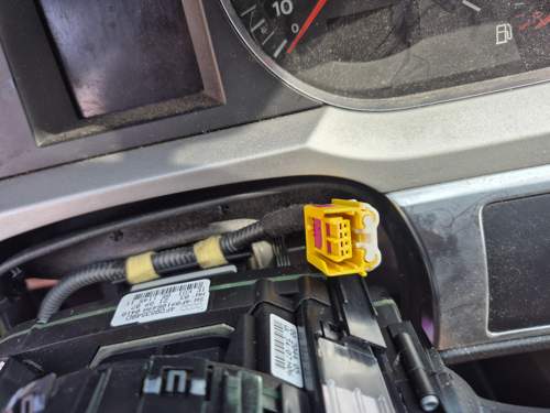

Hallo Gemeinde. Hab meinen Lenkwinkelsensor getauscht. Laut VCDS defekt. Jetzt habe ich gesehen das der gelbe Stecker der da dran kommt nicht richtig einrastet. Nase abgebrochen. Bekommt man den Stecker einzeln oder nur als kompletten Kabelbaum. Über Infos würde ich mich freuen.

Schreibe die Teilenummer ab und fahre zum Freundlichen.
Steht leider keine drauf. Muss ich dann leider machen. Wird bestimmt teuer.
Müsste die 4E0 972 133 sein, gibt es hier, ca. 10€, also nicht die Welt. Beim Händler anfragen bzw. schicken lassen sollte aber schneller gehen.
Danke. Schon bestellt. Mal sehen wann der kommt.
