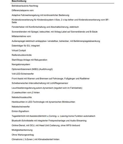

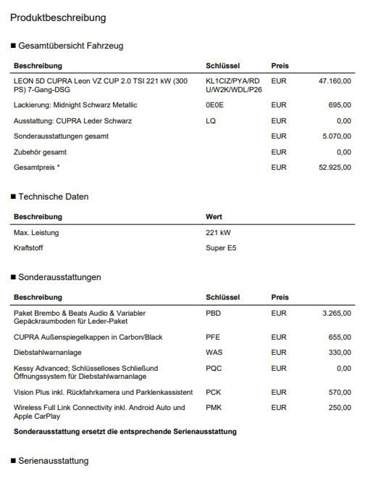

Hab das Auto jetzt auch erst relativ kurz, bin erst 600km gefahren aber gefühlt war da kein Unterschied zwischen den Fahrmodi zumindest kein gravierender, werd das nochmal gezielt die Tage testen und berichte. Andernfalls werde ich mich mal an den Händler wenden weil so fährt der sich "genau" wie ein Ibiza ...
Im Datenblatt find ich nur "Servolenkung, geschwindigkeitsabhängig (Servotronic) mit Lenkhubeinschränkung".
Keine Ahnung ob das die Progessivlenkung ist.
Ok, wie ein Ibiza sollte der Cupra natürlich nicht fahren/Lenken. Klingt echt nicht normal...
Das ist die Ausstattung, daraus ersehe ich das nicht aber ich halte euch am Laufenden, wundert mich dass ich im Netz noch nichts dazu finde
Bild #210615891
Bild #210615892
Bild #210615893
Progressivlenkung haben alle Cup Modelle serienmäßig.
