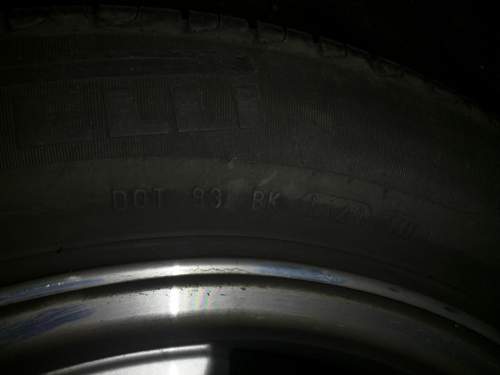

Ja es sind in der Tat besagte reifen drauf. Hier Mal die dot von den Sommerreifen.
Dot 93 bk L120 1411 falls jemand seine Brille nicht zur Hand hat :P
Dann werde ich Mal für den Sommer neue Reifen einplanen. I-welche Empfehlungen bezüglich des Herstellers?
DOT Reifen
Ich laß mich gerne korrieren,
aber DOT(1411) das wären ja 10 Jahre... :confused:
https://www.oponeo.de/blog/wie-alt-durfen-reifen-sein
Gruß, mike. :)
