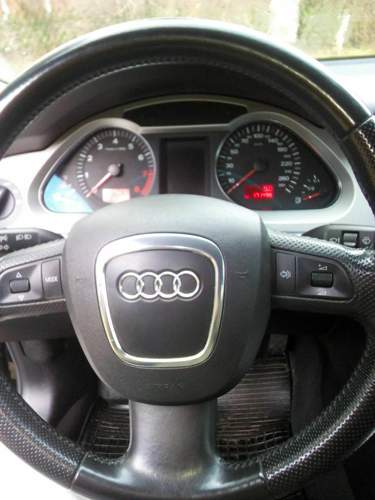

Setz mal ein Bild rein. Mit Luftsack.
vom jetzigen, oder?
Am besten beide.
Hier das aktuelle Lenkrad.
Img-20171214-092747

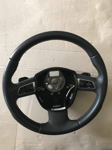

hier mal das vom a4 a5
S-l500

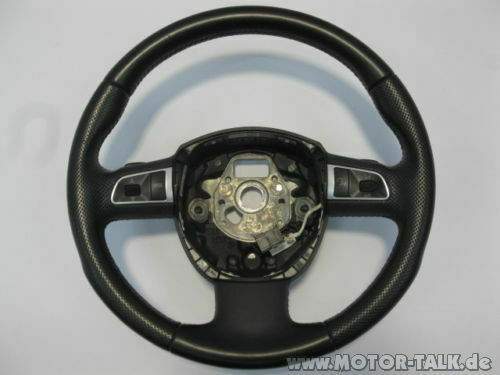

hier das vom q5 8r a5 8t
S-l1600
Kannst du umbauen. Wobei ich das letztere nehmen würde. Warum nimmst du nicht ein unten abgeflachtes? Ob die Anschlüsse der Tasten gleich sind sieht man erst wenn die Stecker verglichen werden. Falls du ein TT hast können die Wippen zum schalten eingepflegt werden. Schreib dazu den User @andykotov an.

Das letztere ist aber viel viel teurer.
Hatte ich auch schon im Visier, aber ich habe mich jetzt für das erste entschieden. 90 Euro sind doch OK.
