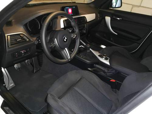

In meinem F20 SportLine ist bereits das M-Sportlenkrad verbaut. Allerdings fühlt sich das Leder daran nicht mehr so neu an und würde zumindest etwas Pflege(mittel) benötigen.
Hin und wieder sehe ich aber auf Cockpitbildern von F-Fahrzeugen, häufig bei F20-Modellen selbst, das Lenkrad wie im Anhang (u.a. wie bei mir mit Lenkradheizung und ohne Schaltwippen). Weiß jemand, ob man dieses ebenso nachrüsten kann oder hat gar eine Artikelnummer?
Finde das Design noch einen Tick besser und es besitzt die schöne M-Ziernaht 🙂

Du meinst die Abdeckung für die Lenksäule nehme ich an oder?
Weiß wieder nicht so genau, wie weit man Links teilen darf, habe für die Spange dieses hier gefunden:
https://www.ebay.de/itm/383368982002?...
Und für das ganze Lenkrad - allerdings wohl nicht kompatibel mit Lenkradheizung - das hier:
https://www.leebmann24.de/.../
Letzteres dürfte für die Heizung dann aber nicht funktionieren?
Dann bliebe immerhin die Spange.
Du hast die richtige Spange verlinkt mit der hinteren Abdeckung die ich meine. Diese hintere Abdeckung ist wohl für Fahrzeuge mit automatik, das siehst du an den Ausschnitten für die paddles. Bei Handschalter ist die Abdeckung hinten ohne die Ausschnitte ( hast ja Handschalter). Daher wäre dieses Set nicht passend für dich.
Ja, deine Heizung würde nicht funktionieren wenn du dieses Lenkrad verbaust.
Achja, theoretisch passt die Standard hintere Abdeckung auch bei der M Spange, aber dann ist die markierte Stelle halt nicht offen (also man kann nicht durchgucken) wie auf dem Bild, sondern man würde die hintere Abdeckung sehen...
Ich habe ein komplettes Austauschlenkrad mit Airbag besorgt, dort ist alles schon montiert, die Spange auch. In dem Fall brauche ich ja nichts zusätzlich um es zu tauschen oder?
Ich hoffe das es von 1er 2er 3er oder 4er ist. Denn Lenkräder von anderen Modellen passen nicht auf den 1er. Wenn du alles hast passt es 1:1
