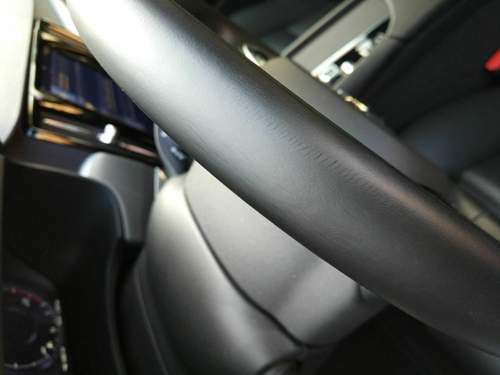

Da ich Lederrisse am Lenkrad hatte, wurde das Lenkrad getauscht, gleichzeitig waren auch die rechten Tasten beim Lenkrad gewechselt, da sie auch ab und zu ohne Funktion waren. Ich dachte bei mir war es eher ein Softwarefehler... Nach dem Tausch sieht es besser aus. Gleichzeitig würde ich sagen, dass das Leder auch irgendwie anders ist.
Lenkradrissehds
Das sind wahrscheinlich Kratzer oder Druckstellen von einem Reißverschluss, oder?
Nein, das war ein Materialfehler, weiter oben waren die gleiche Risse, die nicht so gut sichtbar sind, mit dem selben Muster; die Stelle mit Risse war relativ lang und sie sind nur schlimmer geworden und gingen weiter. Direkt vor dem Tausch hat sogar das Leder ein wenig abgeblättert. Kann immer passieren, besonderes beim Lenkrad mit der Lenkradheizung, das Leder wird deutlich stärker beansprucht. Und, wie gesagt, ein neues Lenkrad sieht meine Meinung nach ein wenig anders aus, vielleicht ein anderes Leder.
