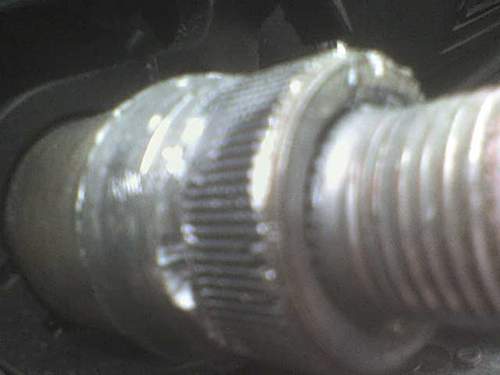

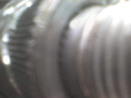

habe an meinem Golf 2 GT Special ein Sportlenkrad von Raid HP, wurde vom Vorbesitzer montiert! Nun hat der TÜV bei der HU das Lenkrad bemängelt, da die KBA Nr. des verbauten Raid Lenkrades nicht mit dem eingetragenen übereinstimmt, weis der Geier was der Vorbesitzer da gemacht hat! So nun habe ich mir auf dem Schrott ein Originales Lenkrad besorgt, habe aber das Problem das ich die Nabe ( Adapter) für das Sportlenkrad die dicker ist nicht mehr von der Lenkstange runter bekomme. Habe schon alles versucht, Abzieher und mit der Säge, mit der Flex möchte ich im Fahrzeug Innenraum nicht hantieren. Was für ne Möglichkeit hätte ich noch das blöde ding runter zu bekommen.

foto mach ich gleich, kanns aber nur mit dem handy machen
also hier mal 2 bilder, sry ist mit dem handy gemacht, schärfer geht es nicht^^

Das sieht für mich nach der Verzahnung von der Lenkstange aus, es giebt beim Golf 2 zwei verschiedene Verzahnung von der Lenkstange einmal die große und die kleine vielleicht hast das Lenkrad von einen älteren Golf ( kleine Verzahnung )das nicht auf die neue Narbe (große Verzahnung ) passt.
könnte sein, was ich aber nicht glaube, denn unter der nabe ist die dünnere verzahnung fürs ältere lenkrad zu sehen, runter muss es jetzt aufjedenfall, hab ja schon wie oben geschrieben dran rumgesägt, die kleinere verzahnung passt auf jedenfall, wenn ich die hülse runter bekomme. Hab auch ma im google gesucht und auch mehrmals gelesen, was dein vorgänger auch schon geschrieben hat, könnte die originale hülse sein, die man aber auch runter machen kann um auf die alten lenkräder umzusteigen nur gehen die öfters mal etwas sehr schwer runter
mein prob. ist jetzt eben, wie ich sie runter bekomme, man sieht ja auch auf bild eins, die kleinere verzahnung, unter dem gewinde
