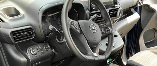

Wie sieht eigentlich dann das Lenkrad bei dir aus, was hast du da wo der Lenkrad-Heizungsknopf beim Handschalter ist?
Du meinst den Fernlichtassistent, oder? Nach Knopfdruck, bleibt das an, solange, bis ich den Knopf wieder drücke, auch wenn ich zwischen drin mal Fernlicht manuell auslöse.
Dem Lenkrad fehlen 2 Tasten, Heizung und der Abstandshalter.
Wenn Du das Bild vergrößerst, kannst du es gut sehen.
