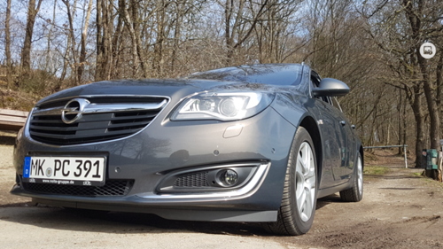

Zwei Frage hab ich da noch weiß zufällig jemand wo dieses Radargerät in der Stoßstange ist bzw hat vl ein Bild

Im grill verbaut, in der linke helfte..

Das ACC (Adaptive Cruise Control) befindet sich hinter dem (nur bei Fahrzeugen mit ACC) abgedeckten Teil der Stoßstange. Beim Vorfacelift ist das etwas links, Facelift mittig.

@ BlackTM: Wo genau ist das bei deine. Bild (ACC) für mich schauen da beide Seiten gleich aus. Vl kannst du es mir makieren
Es ist das "durchgehende" schwarze Teil in der Mitte vom Grill. Jedenfalls dahinter befindet sich der Radar.
Ja OK danke.
bei meinem VFL ist es der abgedeckte Teil genau unter dem Opelblitz im Kühlergrill.
Beim FL ist es etwas nach links (vorn vorne gesehen rechts) versetzt.
