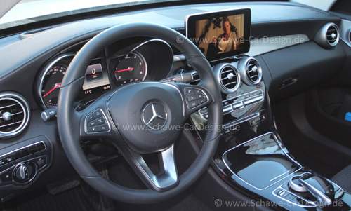

mein aktuelles Lenkrad ist dieses
Sollte doch problemlos tauschbar sein oder?
[Von Motor-Talk aus dem Thema 'W205 AMG Lenkrad wie nachrüsten?' überführt.]
Lenkrad-normal-w205
Ist austauschbar, natürlich, bei 204 und 212 Mopf gab es sogar eine original WIS Anweisung dazu.
Unabhängig davon passt das AMG Lenkrad in den normalen W205, jedoch kann sein, das der Airbag ebenfalls getauscht werden muss, war beim 212 Mopf auch so, die Form des Airbags ist anders.
